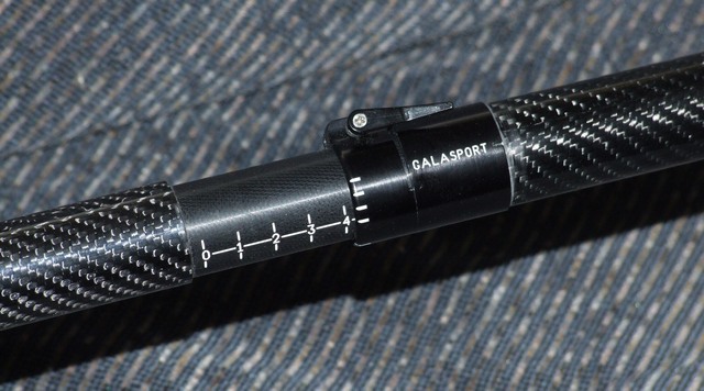

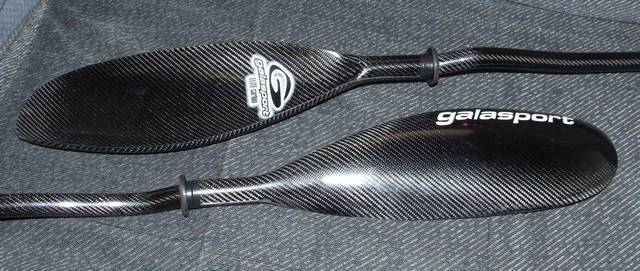

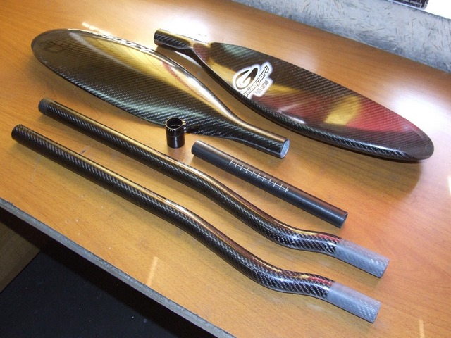

Склеил, наконец, новое весло - Галаспорт Кобра с гнутым разъемным шафтом. Получил его уже давно,но были заморочки - гнутый шафт диаметром 30мм, а вставку и замок для разъемного соединения прислали как для трубы 28мм. В результате переписки в конце концов выяснилось что у Галаспорта таких запчастей на 30мм вообще нет, предложили переслать все обратно в Москву для решения этой проблемы. Пришлось приспособить то что есть. Хорошо что вместе с этим веслом было получено такое же, но с прямым шафтом на 28мм. Кусочки оставшиеся от него были вставлены как проставка в трубу 30мм. Все было бы очень просто, если бы не нужно было довольно точно сточить трубу со стенкой 1.2мм до 0.6мм. В общем довольно много лишних проблем со сборкой, но результат меня вполне удовлетворил, получилось то что хотел. На воде пока не пробовал - у нас как раз лед встает на заливе и холодно очень. С лопаткой этой я уже хорошо знаком, очень хочется попробовать поскорее гнутый шафт. Просто держать весло в руках вроде бы удобнее. Общий вес получился - 850гр. Цельное весло получилось бы около 800гр. Стоила эта красота около 13т.р.
По частям.JPG (107.95 КБ) 5254 просмотра
