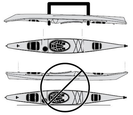

Храню как показано на картинке 2, т.е боком с помощью двух ремней:
За сезон хранения нос и корма провисли в одну сторону, каяк получился дугой )))
Перевесил зеркально, за 2 месяца почти выровнялся.
В итоге, считаю картину 2 не годной для хранеия.

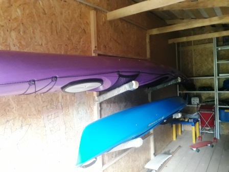

Сделал крепление на 3 лодки из бруска 50х50 и уголков от стеллажа. Ксе стоит на полу и крепится к стене уголками 50х50. Крепление для 3-й лодки внизу не установлено, т.к. уголок закончился. На бруски положил пенку и примотал серым скотчем.
