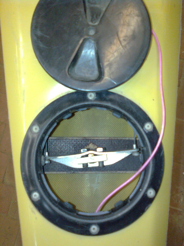

Такие старые ПЭ рули свое отработали
Заменяю на такие
Вид на рулевую планку современных байдарок
Всем успехов на воде

а руль на средней фотке,Виктор Владимирович, делается на глаз или есть какой-то чертеж? И есть ли практическая разница между изображенным деревянным новой формы и старым ПЭ рулем?

fatoom писал(а):а руль на средней фотке,Виктор Владимирович, делается на глаз или есть какой-то чертеж? И есть ли практическая разница между изображенным деревянным новой формы и старым ПЭ рулем?
На последних спортивных лодках руль формуется по профилю NASA номер не помню. Делал конечно проще.Вырезаю две заготовки из шпона(по образцу) ,торцы заклеиваю скотчем , вствляю ось руля,центрую в шаблоне и заливаю смолой ну и лак конечно.
Разница очень существенная ,настолько ,что сам не ожидал . Радиус разворота лодки уменьшился почти в двое и курс держит лучше.
