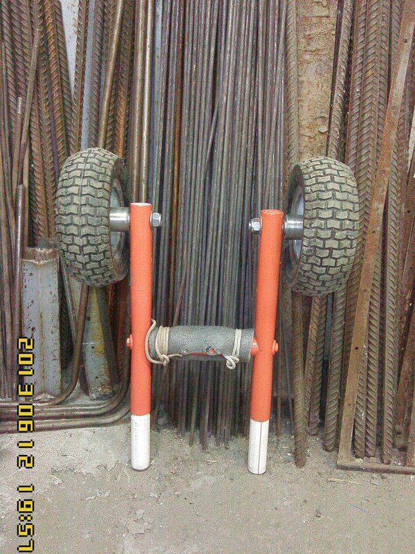

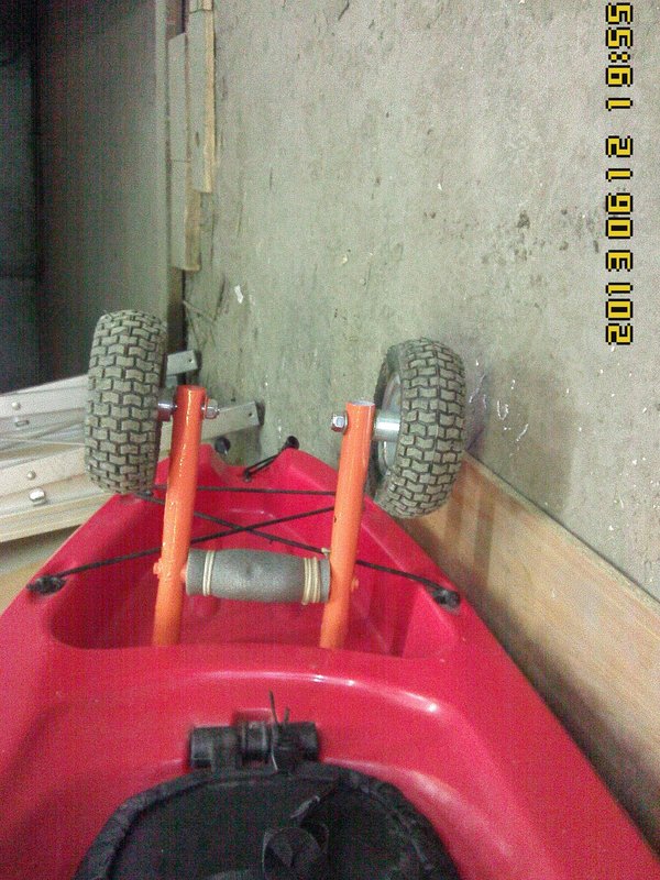

как вариант. тележка из дюралевых трубок от старого спорт.уголка. В алюмин. трубы вставлена полипропиленовая труба. расстояние между осями 200 мм-для тарпона. втыкаем снизу-везем по земле. Втыкаем сверху-транспортное положение-пока не использовал-зачем,если можно в машину кинуть. если планируется переход по суше-пригодится.
- IMG10519.jpg (121.54 КБ) 6478 просмотров
- IMG10521.jpg (165.76 КБ) 6478 просмотров

Идея не нова.
Недостаток - на бездорожье раздолбаешь насмерть сливные отверстия. У нас недавно один утопил лодку так. Протерлась дырка, незаметил. А когда заметил был в 300метрах от берега. Лодка со всей трихомудией утопла, сам вплавь до берега.
для этого пластик. трубы вставил. но-спасибо. предупрежден-значит,вооружен. хотя перевозок тех-пару раз в месяц по 30 метров....думаю,некритично.
