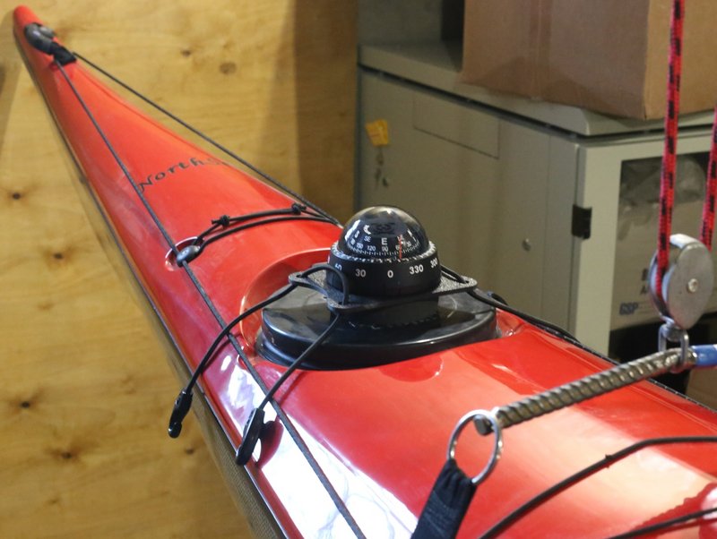

Подвигал по лодке. Везде нормально. Сезон покажет - где будет удобнее. Или на расстоянии руки, или подальше.
Хорошо на крышку ложится - тогда можно пенорезину из под него вообще убрать (или уменьшить значительно).

У меня на резинках, вот такой - https://www.ritchienavigation.com/resea ... ace-mount/
ОЧень удобно заранее промеренные азимутальные углы выставлять и двигаться напрямки через озеро.

Осталось понять, принципиально ли иметь 4 оттяжки или достаточно двух?Godi писал(а):У меня на резинках, вот такой

Компас должен быть отцентрован по оси движения (кстати поэтому стационарный удобнее - постоянно и намертво).Raa писал(а): Осталось понять, принципиально ли иметь 4 оттяжки или достаточно двух?
2 оттяжки, кмк, менее надежно, чем 4, да и теоретических шансов сместить компас больше. И, вдобавок, дает возможность установить в том числе и там, где крепежные точки находятся на некотором расстоянии от поперечной оси крепления.

А длина оттяжек в каком диапазоне регулируется? Планирую крепить на передний люк. Крышки люков Приеновского сияка как раз имеют 4 пластиковых кольца.2 оттяжки, кмк, менее надежно, чем 4, да и теоретических шансов сместить компас больше. И, вдобавок, дает возможность установить в том числе и там, где крепежные точки находятся на некотором расстоянии от поперечной оси крепления.

Там используются "резинки", т.е. максимальная длина на уровне "как натянешь" Минимальная, емнип, ок.50см; могу померить если доберусь до гасиенды.А длина оттяжек в каком диапазоне регулируется? Планирую крепить на передний люк. Крышки люков Приеновского сияка как раз имеют 4 пластиковых кольца.
Если учесть, что эластичный шнур заменяем, то и СУУНТО можно переделать под крепление на 4 точки - если возникнет необходимость.
