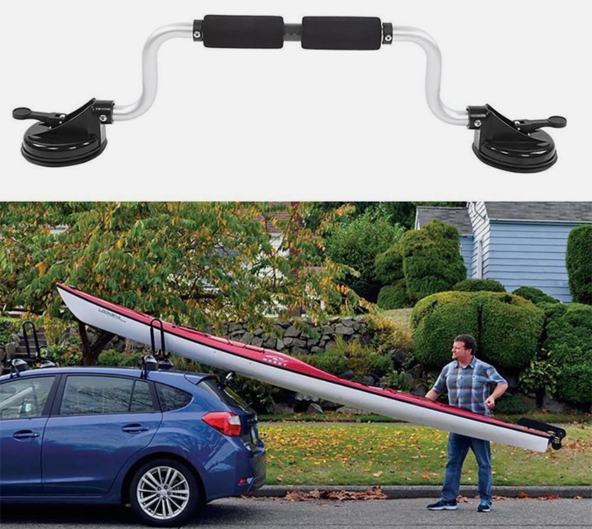

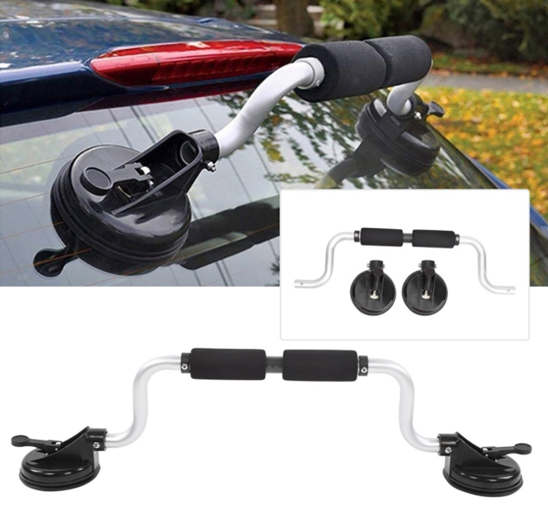

Купил вот такую приблуду для погрузки каяка на крышу авто. Раньше грузил просто руками сбоку машины, 27 кг каяк, вроде небольшой вес, но грузить очень неудобно было, тяжело, да и царапнул пару раз кузов.
Думал хлипкая конструкция, да нет, норм, почти всем телом наваливался, держит. По центру ролик с валиками, толкать лодку легко. Полное испытание только весной, когда непосредственно каяк грузить буду. В общем рекомендую, они разных форм бывают. Нашёл только на алике, цена вопроса 2000 руб.

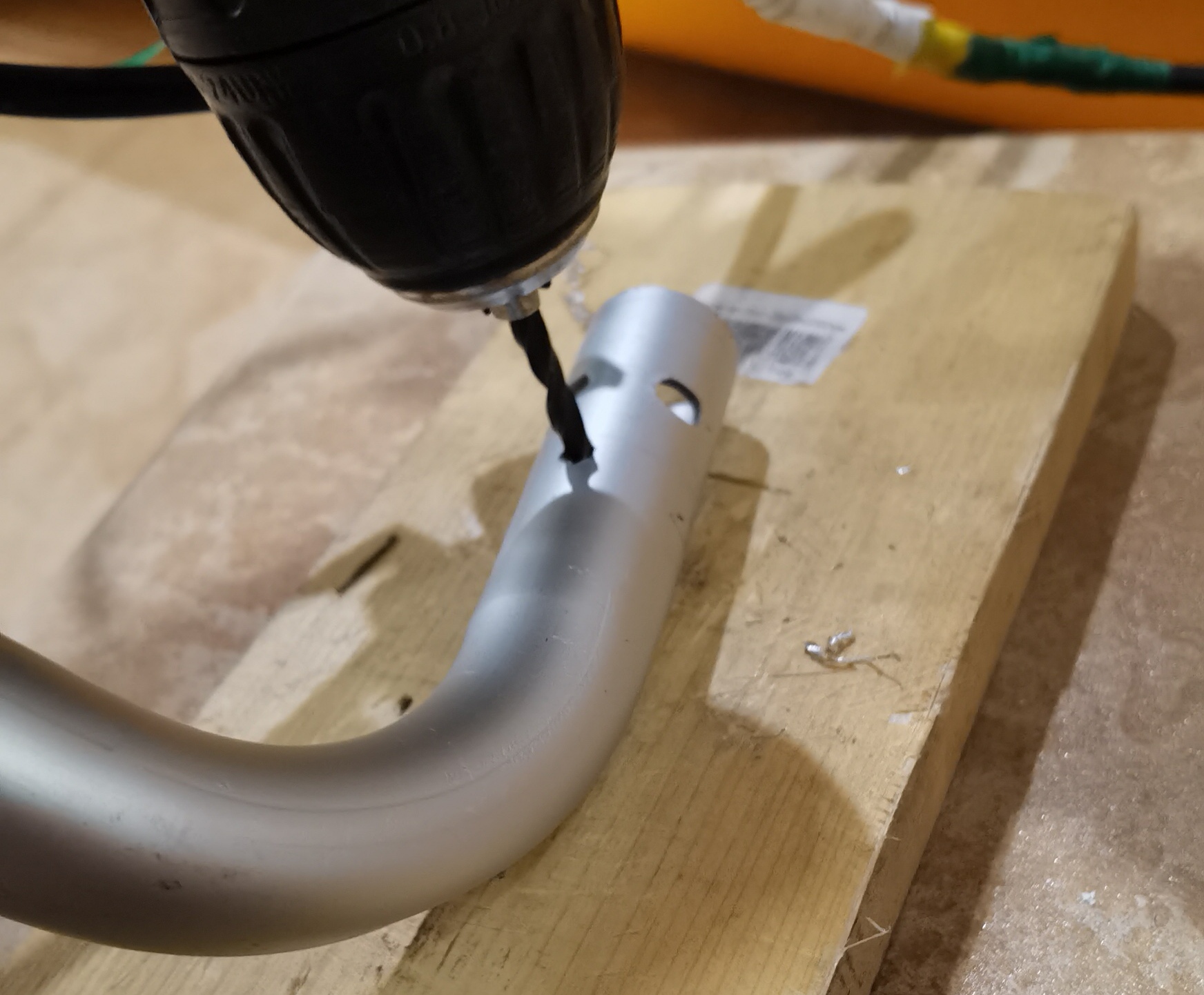

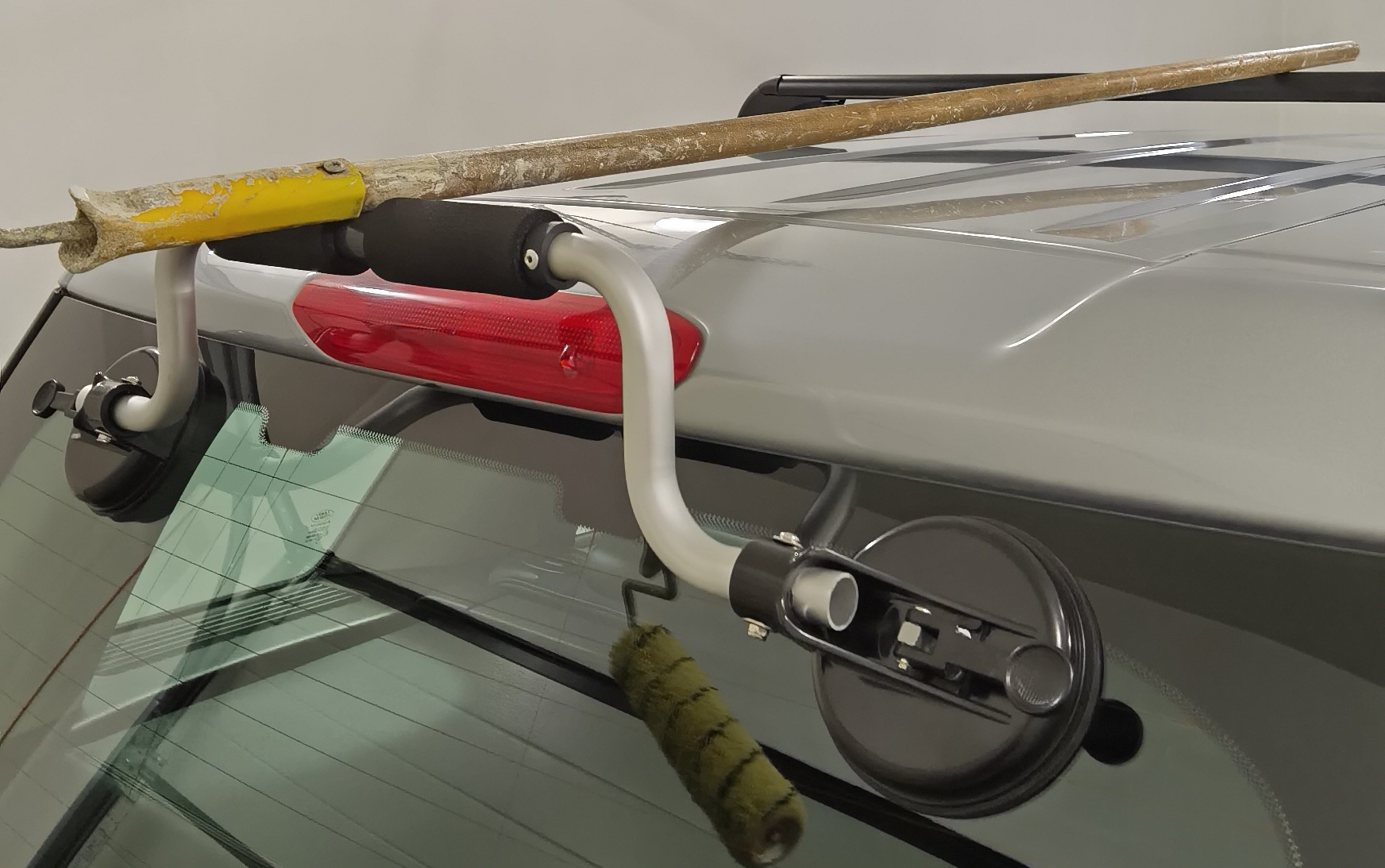

Это уже с моей машины фотки. Угол наклона немного не подходил, просто пересверлил отверстия и все дела

Не совсем правильная конструкция. Нужны боковые ограничители.

Зачем? Толкайте прямо, да и всё. Каяк 5 метров, уж угол 90 градусов найдёте

Если бы не ронял каяк с крыши при заталкивании - не предлагал бы. Тем более такой узенький ролик.
А идея не плохая. Главное протирать стекло и убеждаться, что
У моего друга была такая направляющая. Пару раз отлетала. Перешел на качественный стационарный багажник с роликами. Там и ребенок справится.

Конечно, с ограничителями лучше, но, думаю, в угоду компактности их убрали.
Про тряпочку, это точно подмечено. У меня самого эта мысль сразу в голову пришла. Присоска из-за пыли может плохо присосаться, так что буду перед монтажём протирать губкой для удаления остатков воды из каяка.
Про срыв присоски под нагрузкой - тоже, думаю, бывает. Но тут всё просто - рычажок присасывания на присоске должен затягиваться с хорошим усилием, это вам маркер, что всё хорошо. Если усилие небольшое, то значит присоска стоит чуть наперекос, не плотно прилегает. Поправить и повторить присасывание. Да и потом - ну сорвётся, ну и что? Нос каяка просто ляжет на крышу, наврят-ли что-то испортит

Если что-то может пойти по худшему сценарию, оно пойдёт по худшему сценарию. Каяк соскочит так, что либо стекло разобъёт, либо сам разобъётся, либо и то, и другое.
Если хетчбек, добавь небольшой плоский металлический крюк, который цепляется за верх двери. Тогда от присосок будет требоваться только создавать опору, а как они при этом присосались, будет уже глубоко неважно.
