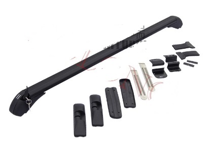

На счёт хлипкости багажника - специально купил самый продаваемый, расчитан на 75 кг, каяк 27 кг, да хватит его за глаза.

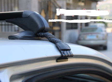

А он сам на чём держится? На фото какие-то ремни видны.
75кг на моем багажнике тоже написано. Видимо, курс не 1:1 ;)
Сообщение fishmonger » 08 сен 2022, 18:03
Это же стандартное крепление багажника для машин без штатных рейлингов — плоским крюком за дверной проем.
За все существующие в природе изделия не скажу, но те, что мне попадались, обычно внушали больше доверия, чем родной рейлинг, надежность крепления которого к крыше автомобиля визуально оценить сложно.

Да стандартная конструкция, цепляется за край и натягивается железной скобой. Ещё есть опоры дополнительные на ножки. Всё достаточно просто и крепко. Везде резинки, сами релинги алюминиевые
Сообщение PARA CENTER » 08 сен 2022, 19:01
Не понял, для чего пришивается петля к поперечине ? И, главное, ремни постоянно возятся на крыше - ну раз там петля прошитая ?
Надеяться на ремни спереди и сзади, что они помогут при сползании каяка в какую-то сторону - не стоит. Не поможет.
Крепление поперечин под дверь, конечно, менее прочное, плюс имеет рычаг (от точки, где заходит под дверь, до точки приложения усилия от груза на крыше - в отличии от стандартного варианта). Но для одного каяка без резких торможений - приемлемо. Всегда вопрос к качеству и толщине китайского металла. Т.е. конкретного исполнения.
То, что двоя в статике стоят - говорит, что не плохо. Но в динамике усилия могут возрастать многократно.
Сообщение fishmonger » 08 сен 2022, 19:24
О каком рычаге речь? Опора крепления в водосток. Заходящая же под дверь часть не является опорой, она как челюстями сжимает крепление между водостоком и аркой двери.
На разных машинах возил на таких багажниках пару каяков по тяжелому бездорожью, никаких проблем не возникало (с багажником, а вот каяк как-то ремнями расплющил).
Пришитие петли к поперечине позволяет сильно облегчить процесс крепежа каяка, просто трещёткой стягиваете ремни с разных сторон каяка и всё! Не нужно ничего обматывать и продевать. Всё уже готово.
Всё верно, петли можно вытащить только разобрав багажник. Тут нюанс, мне багажник нужен только для каяка, поэтому монтирую сразу всё в сборе с ремнями. Ну а в чём проблема? Смонтировали, покатались, демонтировали. Зачем с багажником ездить
