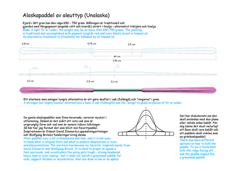

Сделал 2 весла из прямослойной доски: сколько было, 4200 мм.
Как лучше делать,, так и не понял, поэтому за основу взял 2 варианта. Для себя - несимметричный профиль (т.н. в сети, "алеутское"), у которого рабочая сторона лопасти плоская, а задняя - с ребром жёсткости, являющимся продолжением веретена. Длина, соотв. 2200.
Второе- т.н. "гренландское", длиной 2000, для ребёнка. Что характерно, сечение лопасти - симметричное, ромбовидное.
Сразу и однозначно: не делайте "алеутское" весло!
При продольной проводке болтается в воде как цветок в проруби, и ничего не сделать.
Вариант с ромбовидным сечением лопасти ("гренландское") вообще не вызывает никаких неудобств.
Разница просто потрясающая.
Кто не верит - попробуйте, ради хохмы.
Вообще, насмотревшись в сетке буржуйских примочек, которые у нас раньше обзывались "рацухами", а их авторы - позорным словом "рацушники", на своём опыте осознал: не верьте! А если поверили - не огорчайтесь, это ведь процесс познания...

А у меня только алеутские весла. Действительно, стартуя с места, его в воде "колбасит", а потом уже нормально. Но, есть маленькая хитрость - им можно грести ребром жесткости внутрь (наоборот) - тогда все нормально. Я гренландское не пробовал, все никак не решусь сделать. Предполагаю, что ромб делает свое дело.Илья_ писал(а):Сразу и однозначно: не делайте "алеутское" весло!
