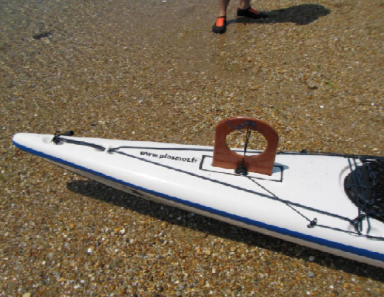

А так,сама идея такого вставного скега - это принцип скега на парусниках,яхтах - там скег здоровый по центру обычно находится ,его руками поднимают ,опускают. Далее погуглив наткнулся на запись на этом сайте ,фото скега с заводского каяка. Далее погуглив нашел описание данного каяка,фото . Ну и на этом форуме подсказали за что цеплять верёвку чтоб поднимался опускался скег. А так выбор что ставить себе на каяк - это дело лично каждого.

Веревка от кормы и перед кокпитом закольцовывается. А сбоку от кокпита на верёвку в двух местах крепятся кругляшки или чё то типа ,утолщения чтоб за них верёвку двигать вперёд назад- поднимать опускать скег.

Фото расположения веревки привода.
Впереди кокпита верёвку.
Далее едет по бокам кокпита и вставлены круглые деревяшки на верёвку типа ручек.
Через уши проходят два конца веревки и привязываются к верхушке скега и по центру скега.

На фото под тонкую верёвку эту идут отдельные крепежи. Я себе буду делать через крепеж для обвязки палубы . Крепеж на несколько веревок(2 шт). Через один обвязка палубы,через другой - протащу эту тонкую верёвку от скега. Чисто у основания скега два крепежа уха ещё прикручу.

Крепеж по бокам скега.
Такие два крепежа будут по бокам скега . А дальше уже через крепеж обвязки палубы каяка продену. По идеи тот шнурок будет не особо заметен вместе с эластичной веревкой обвязкой палубы.

Сам крепеж перевязки в который и вставлю вторую верёвку от привода скега.

Вообщем на палубе из привода скега добавятся два крепежа с кольцами,все остальные от запланированной обвязки палубы будут задействованы. Думаю норм получится.
