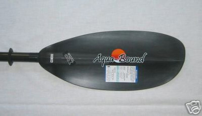

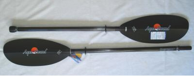

Вот такие, на ebay брал.

fatoom писал(а):Зная твои предпочтения к ярким цветам, осмелюсь предположить желтых лопастей они не производят... :)
Лопасти тоже карбоновые, поэтому приходится мириться с черным цветом. :D

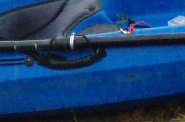

У меня тоже лопнуло.
Использовал хомут для шлангов. Под отвертку.
Пятая рыбалка: полет отличный. 8-)
Обыкновенный хомут для шлангов
Поломка весла.jpg (35.01 КБ) 6656 просмотров

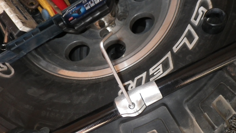

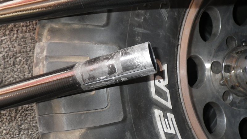

Ремонт замка весла see passage
Сообщение poster » 26 фев 2012, 16:05

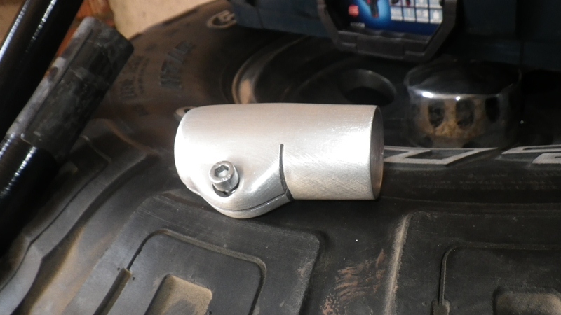

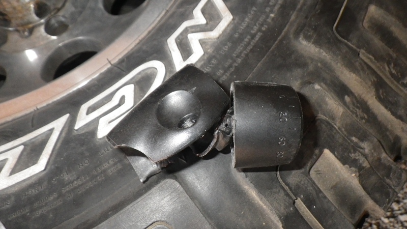

Приобрел весло вышеуказанной марки, но при первой сборке выяснилось, что лопнул замок фиксирующий одну часть в другой. Потупив немного, позадавая вопросы почему и как в пустоту, решился на ремонт своими силами.
Выкладываю отчет о проделанной работе.
Отломав все части старого крепления до основания........
poster
Сообщения: 88
Re: Ремонт замка весла see passage
Сообщение poster » 26 фев 2012, 16:10
2

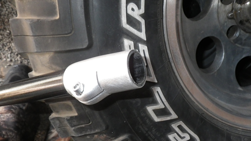

Все старое бесжалостно ломаем .
Заказал крепление у знакомого токаря.
Набиваем крепление.
poster
Сообщения: 88
Сообщение poster » 26 фев 2012, 16:12
3
Затягиваем ключиком.
Весло в строю
Godi
Сообщения: 202
Reputation: 3
Город: Новгород
Сообщение Godi » 26 фев 2012, 17:24
Я бы это назвал изготовлением новой детали :) :) :)...
Лично у меня появилось ощущение, что поломка происходит не из-за перетяжки фиксирующего болта, но из-за его слабого закручивания, т.к. появляется дополнительный люфт и одно из "ушек" идет на излом. При этом мысль о "не перетянуть бы" присутствует постоянно...
