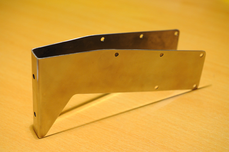

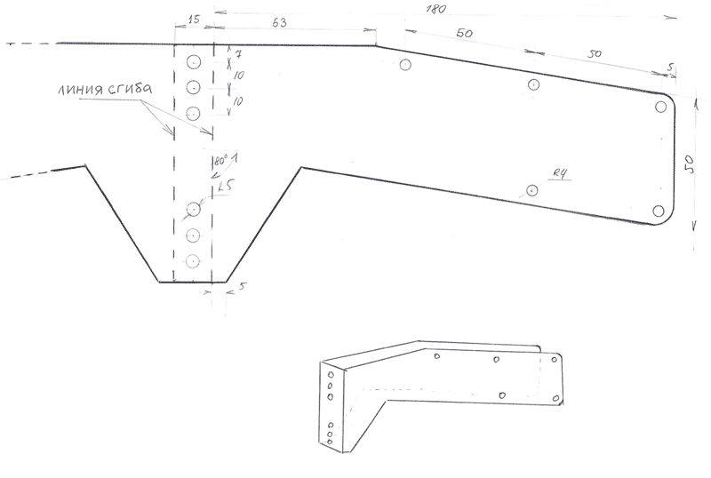

Заказать изготовление кронштейна из нержавейки во Владивостоке оказалось достаточно просто. Отправил чертеж по e-mail, на следующий день заехал, забрал готовую деталь. :oops:

Отверстия для крепления руля два и на нужном расстоянии (хотя и с вариантом на чертеже угадал идеально), поскольку в сети нашел фото загогулины со стороны руля Smart Track System Stern Mount.
Не без труда заказал руль, поскольку американские магазины не горят желанием продавать что-либо в Россию. :hang:

круто...чертеж по электронке-наследующий день деталь..................сервис у вас там однако!!! 8-) деталь очень аккуратненько сделана...руль из чаво будет?
