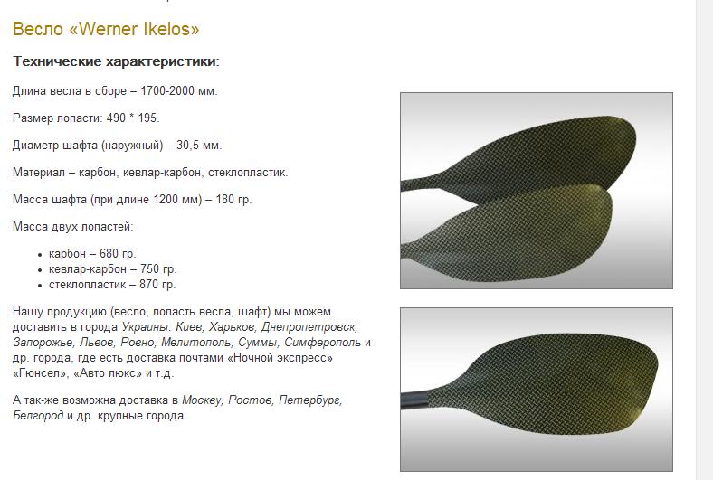

это то же самое, что если бы ЗАЗ или ВАЗ склепал что-то... и назвал "AUDI Q7"... ))))
чтобы другим не надо было далеко ходить - закину скриншот сайта... во вложении..
а также для сравнения - фото оригинального WERNER Ikelos:
А вообще довольно странно, что харьковчане выбрали для "подражания" именно модель Ikelos - это очень сложное весло, с самой большой площадью лопасти из всех туристических весел WERNER-а. Таким веслом смогут грести далеко не все...
