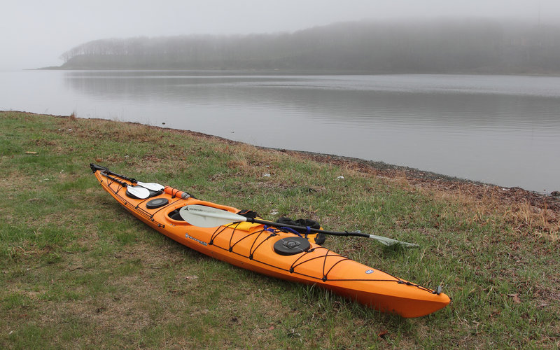

У меня забавная история получилась с компасом. Летом 2011 года сперва купил лодки, а потом обнаружил сайт Sea-Kayak. Начал читать. В отчетах увидел у Вадима компас на лодке. Для наших условий - однозначно нужен. Недолго думая, заказал в том же магазине, где и покупал лодки. Опять-таки ошибка - почитал только отчеты, а форум посчитал бесполезным. Получил компас 70Р и долго не мог понять - как же мне его поставить на лодку. "Фрагмент не вписывался в Геракла". Вадим подсказал, что этот компас под специальное углубление! Немного поругался на продавцов - видя, что я новичок, к моим лодкам без штатного места, отправили мне компас, который не подходит. Но продавцы - они на то и продавцы, чтобы продавать. А я думать должен был, перед тем, как что-то приобретать. Вообщем сам виноват и начал размышлять, как его установить. Заниматься заменой было лениво.
Чуть было не совершил еще одну ошибку. Было огромное желание воткнуть компас как можно ближе к кокпиту. Ну чтобы лучше видно было. Уже собрался резать дырку. Но ведь производители делают это углубление АЖ перед передним люком! Задумался. На Цунами палуба перед передним люком уже изрядно гнутая, поэтому не подходит. Опыт показал, что компас нужно ставить действительно подальше, чтобы угол зрения позволял смотреть не только на картушку, но и немного вокруг. Особенно это было важно, когда попал в волну и туман одновременно. Нужно следить за курсом и за гребнями.
Принял решение прикрепить его к крышке переднего отсека. У Вилдернесс резиновая крышка имеет по центру пластиковую вставку. Вооружился герметиками, инструментами и совершил акт присоединения. Получилось нормально. В последствии приобрел еще одну резиновую закрывашку. Система получилась полустационарная. Если забег короткий и предсказуемый - ставлю крышку пустую. Если поход сложнее - с компасом. Также удобно для транспортировки.
Аналогичную идеологию на новую лодку (она тоже без штатного места) экспортировать не получится. Крышка люкового закрытия меньше в диаметре, нет пластиковой вставки, резина другая. Поэтому озаботился выбором. Пока остановился на Ritchie. Основной аргумент - размер картушки побольше, чем у Brunton.
