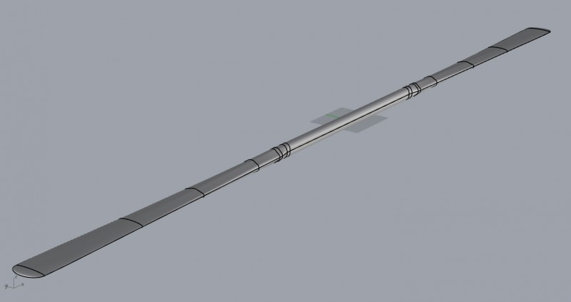

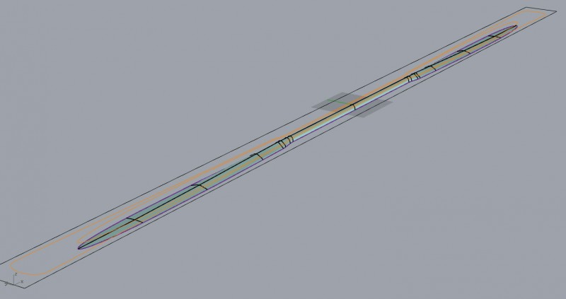

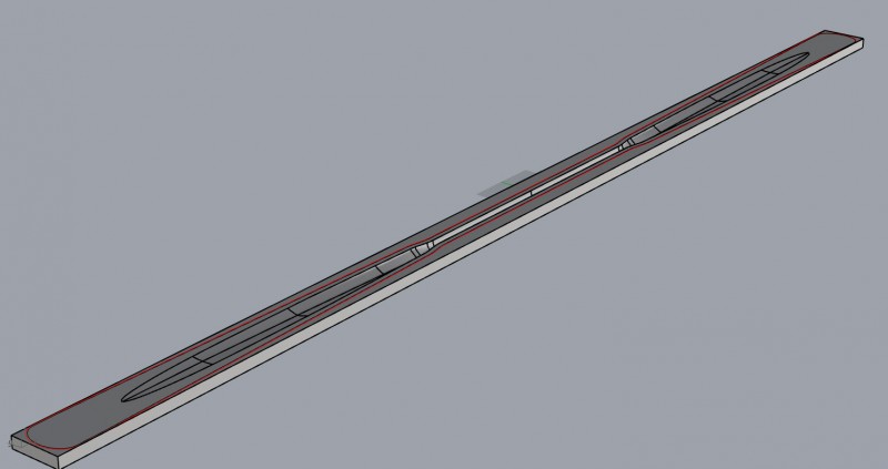

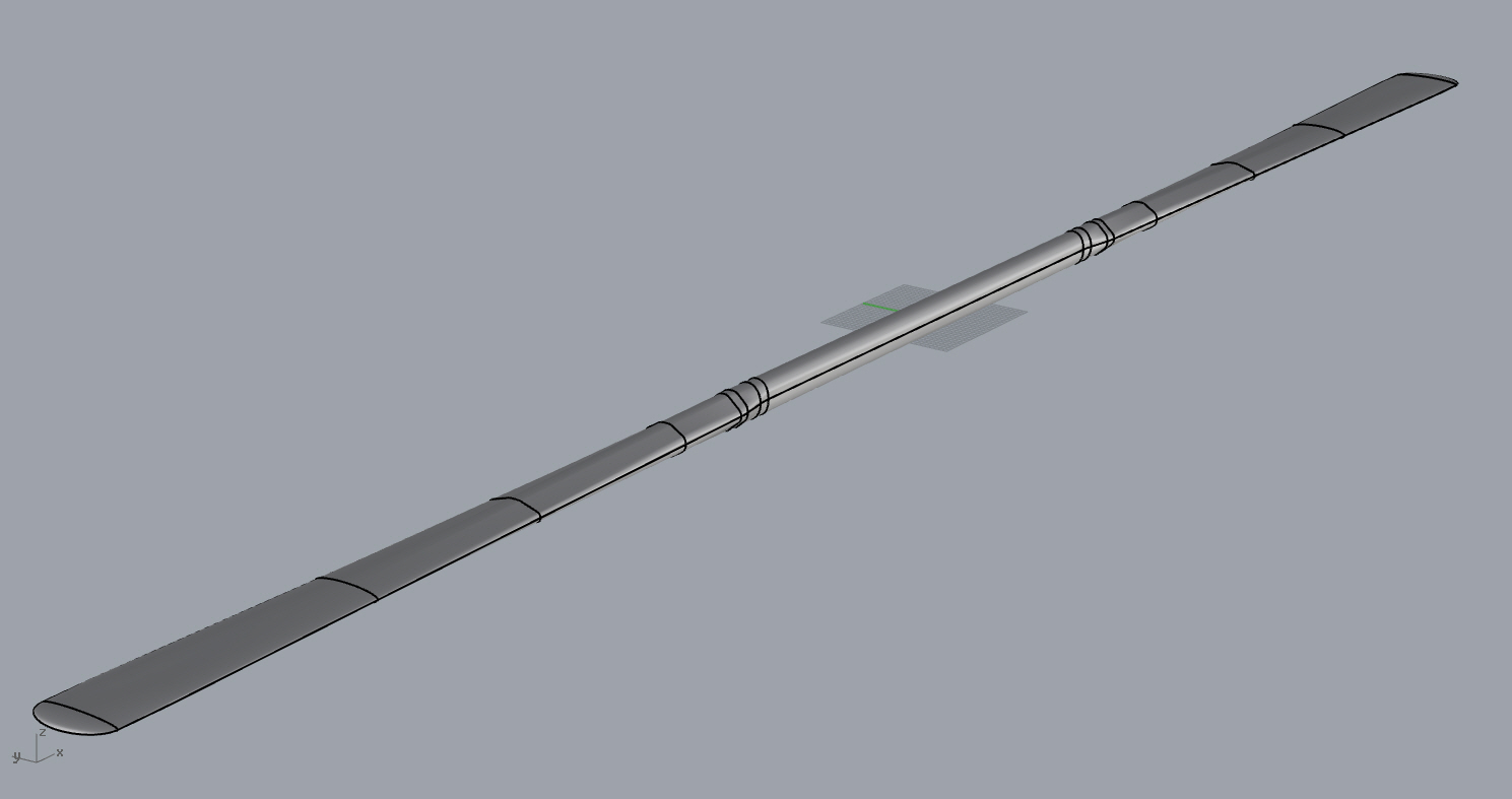

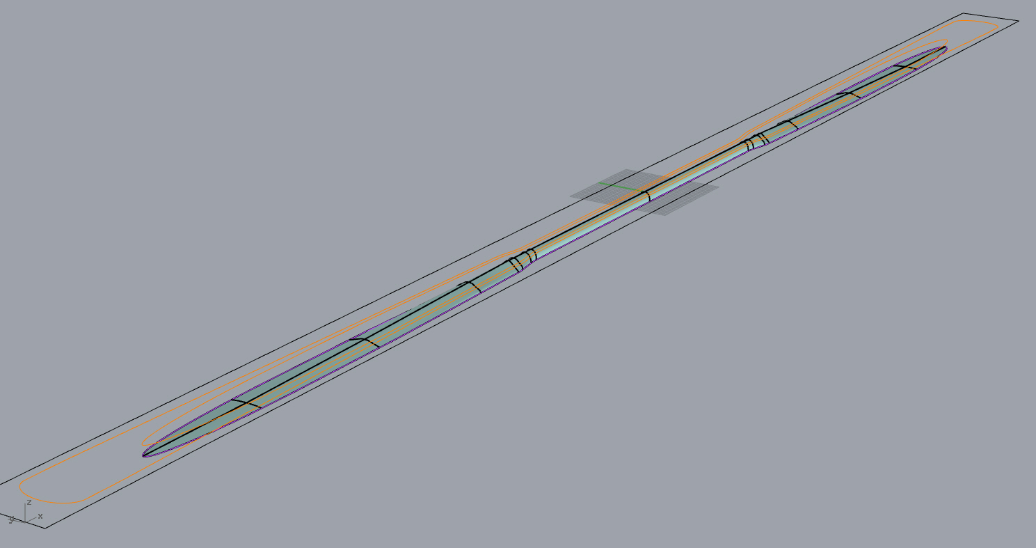

Решил сделать такое весло. Попробую немного облегчить -вклеить вовнутрь сердцевину из пенопласта. Толщина стенок из дерева остается ок. 5 мм.
само весло
полость для вставки

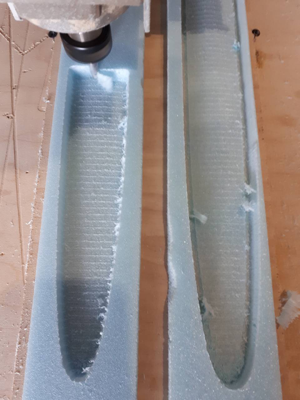

вставка из пены
0-02-04-879db25e15bbb3f4d4029422e1d73936e27f53db4085252872b333cbcadd0db6_c6fb16ae.jpg
фрезеровка вставок

Можно в теории так. Только не из баллона. Этот может не застыть-надо влага. Есть двухкомпонентный пенополиуретан. Или другая аналогичная пена. Но мне проще вырезать сердцевину и вклеить-больше контроля. Завтра если будет время фрезерну оснастку уже для обработки деревянных заготовок. Вроде всю технологию продумал. :)
