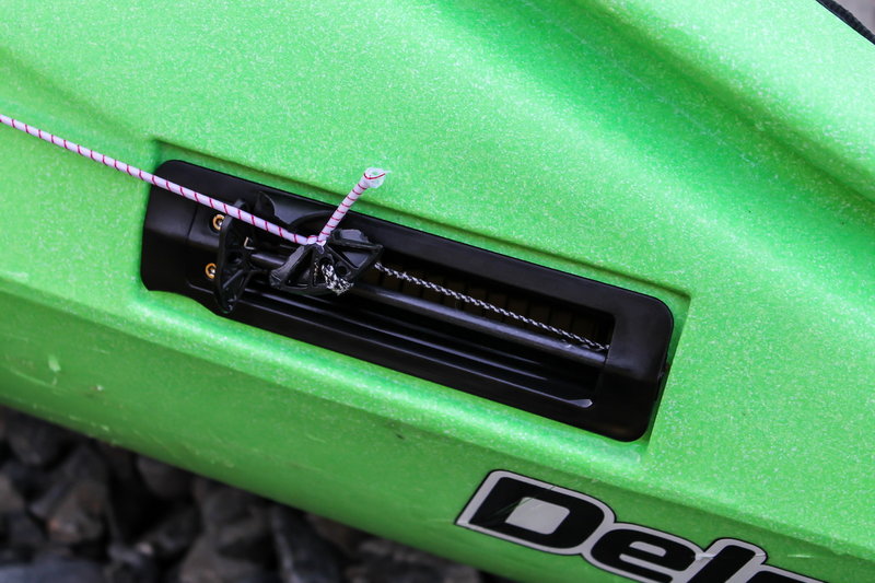

Имя пользователя писал(а): На норд си вроде скег тоже тоже на троссе. Найди винт на ручке переключения и выкрути его - он зажимает кабель и соединяет его с панелью подъема. Потом проверь, что у тебя нет видимого мусора по бокам от скега в щелях, который мог бы клинить и тащи скег наружу за веревочку. Потом вытягивай и проверяй трос. Внутрь только ничего типа WD40 или смазки не лей - убьет трубку. трос расчитан на сухое скольжение.
Винт выкрутил. Так и не понял почему перестало работать. Подрезал кусок трубки. Все нормализовалось.

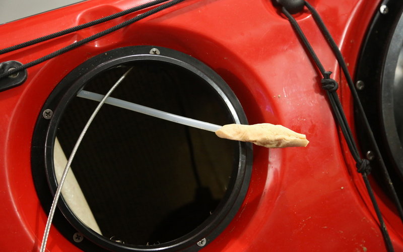

В завершающем походе 2013 года скег заклинило окончательно в состоянии полувыпуска.
Разобрал всю конструкцию.
Нашел 2 момента:

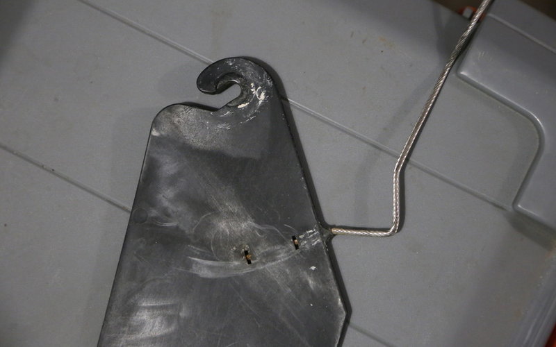

1. Изогнулся трос. Почему это произошло? Как ремонтировать? Просто плоскогубцами (обсуждалось выше)? Или менять? Если менять - вообще непонтятно - как он в скег запрессован?
2. Трубка, в которой скользил трос оказалась не цельная, а слепленная из 2-х кусков, соединенных какой-то жесткой субстанцией. Это сочленение было внутри среднего гермоотсека и разъединилось. Это косяк производителя или это нормально? Видимо надо покупать новую трубку и заново все переделывать.

Плоскогубцами не стоит,трос будет стремиться к складыванию по следам старых заломов. В скег вставленный трос,возможно,впаян. Попробовать распаять горелкой. Трубку попробовать заменить на подходящую,возможно,подойдет рубашка троса от авто. Трудно что-то советовать на расстоянии,не потрогав...

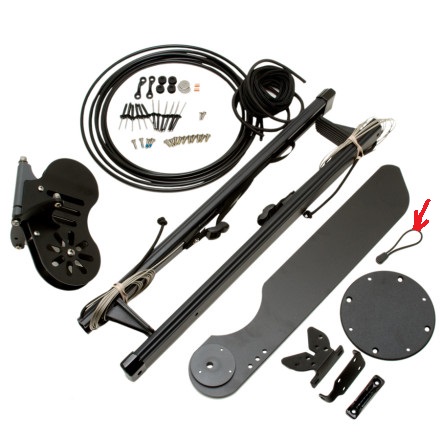

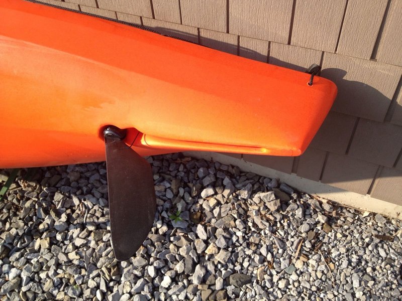

Господа, извините за дурацкий вопрос.
Кто-то юзал рулевой комплект от Ocean Kayak?
"Хлястик", который на картинке, на ролике-инструкции просто одевается на тягу подьёма-опускания руля, и остаётся болтаться на на ней. Какого его назначение?
Спасибо.
Prowler trident 15
Vorchun
Сообщения: 250
Reputation: 16
Город: Moskva
Re: Скег и руль
Сообщение Vorchun » 31 мар 2015, 18:18
Удерживать перо руля в транспортном положении (например при переноске каяка), чтобы он не матался.
