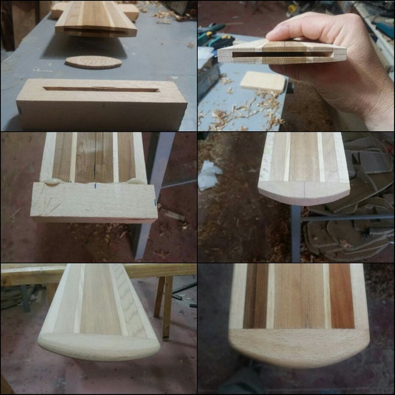

О пустотелости лума и как я до этого докатился.
Брусок кедровый 27х27мм в сечении продавался как отходы. То есть наращивать полюбому надо было. Потому решил облегчить поделку. Выйгрыш не велик, грамм двадцать, но я и не настаиваю. Если кто решит воспроизвести идею, особо тщательно отнестись к приклеиванию планок-крышек. Чтоб воды не начерпать в полость полученую.

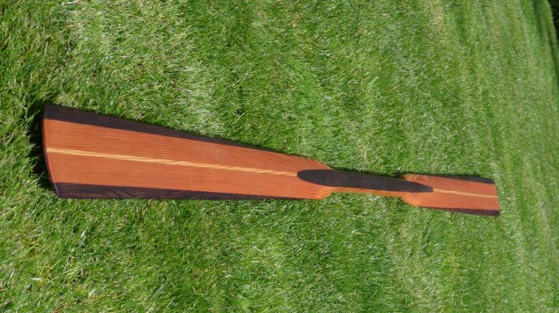

Сообщение aborigen » 08 мар 2016, 07:00
Смотри картинку. "Планки-крышки" темные на луме. Светлая рейка, что вдоль лопасти, обрывается примерно на уровне плеча. Внутри лума полость.
