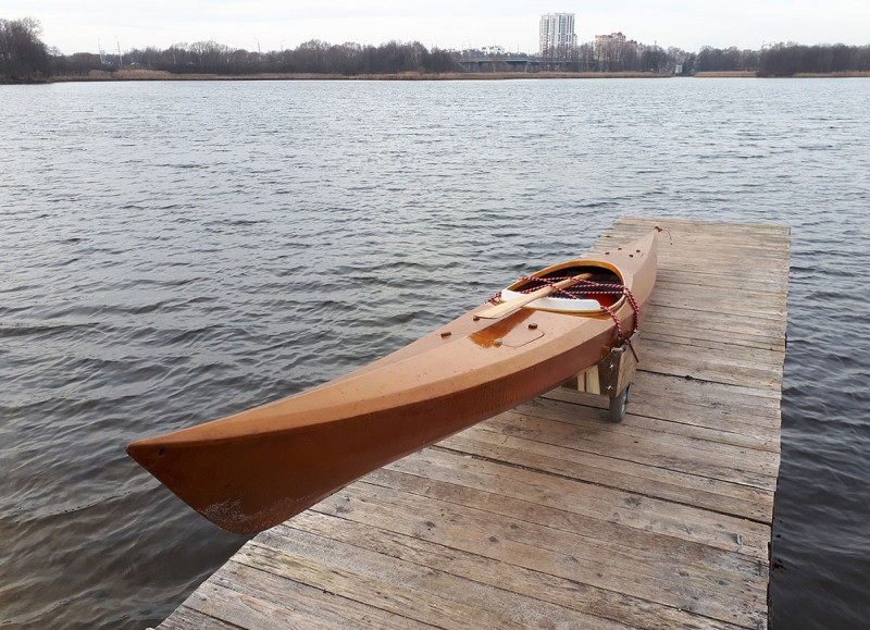

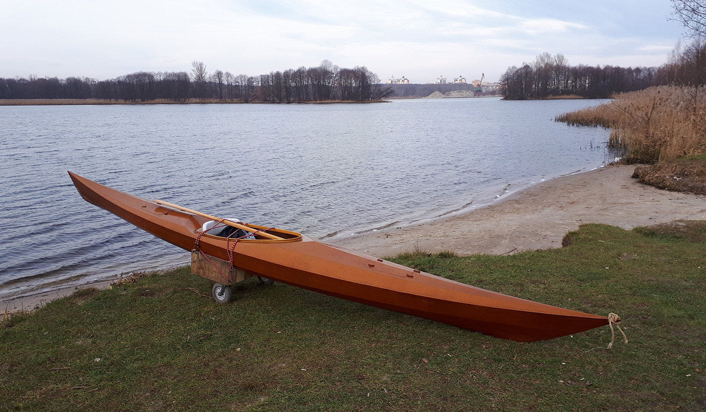

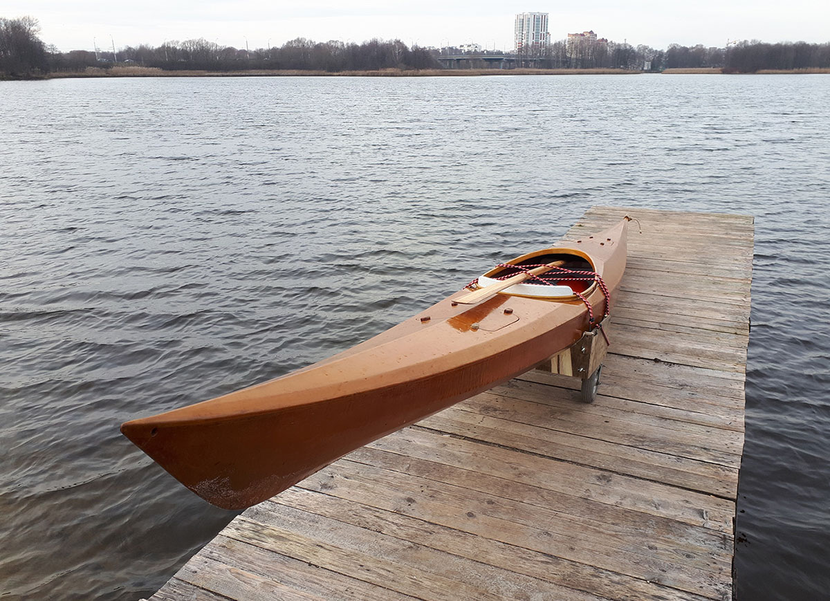

Поделюсь простым способом изготовления тележки под любой конкретный каяк, чтобы подходила под обводы, идеально сидела и не ёрзала. И очень негорого стоила.
У меня ушло: два колеса, труба (ось), алюминиевая полоса и метр импрегнированной доски 100х22мм, клей, шурупы, краска. К сожалению, фото процесса не делал, но думаю и так понятно.
Один кусок доски разрезаем на две рейки вдоль, их через резинки накладываем на каяк на то место, где тележка будет потом устанавливаться, прихватываем липкой лентой. Приклеиваем на монтажный клей сверху по месту поперечную часть, выструганную из оставшегося куска доски. Ждём.
На следующий день снимаем эту конструкцию, и усиливаем склейку шурупами. Надо засверлить под шурупы отверстия, иначе форма может исказиться. Я привинтил также полоску алюминия для пущей жесткости, хотя не факт что она нужна. К доске с низу прикручивается трубка на 20 миллиметров - ось для колёс.
Тележка очень хорошо себя показала. Вожу каяк до воды по гравийке ~500 метров до воды в одну сторону.

Сообщение HEKOT » 05 апр 2020, 11:55
Жаль, что неразборая. Можно было бы в лодку класть. У меня разборная, но сама конструкция хреновая.

Сообщение Regerald » 06 апр 2020, 15:21
Есть такое. Я решил что мне разбирать её не надо, на берегу оставляю.
Как вариант можно крепить её вверх-ногами под резинки на дэку, она там хорошо держится. Можно при этом еще снять колёса, в них ~80% веса. Конечно, будет всё-равно парусить и некрасиво выглядеть.

Сообщение HEKOT » 06 апр 2020, 19:06
Колёса помрут быстро от соли.

Сообщение Regerald » 06 апр 2020, 19:34
Колёса снять и в багаж, под крышку.
Вообще, колёса я купил полностью пластмассовые, на подшипниках скольжения, чтобы не ржавели. Ось - латунь, все шурупы тоже нержавеющие, дерево импрегнированное и прокрашенное в два слоя. Но мысль была чтобы хранить на улице, с собой возить не собирался.

Сообщение АндрейС » 07 апр 2020, 21:53
Regerald писал(а):
05 апр 2020, 05:07
Судя по фоткам, тележка крепится ближе к краю каяка и тогда на руке получается большой вес. Логичнее было сдвинуть место крепления ближе к центру лодки.
