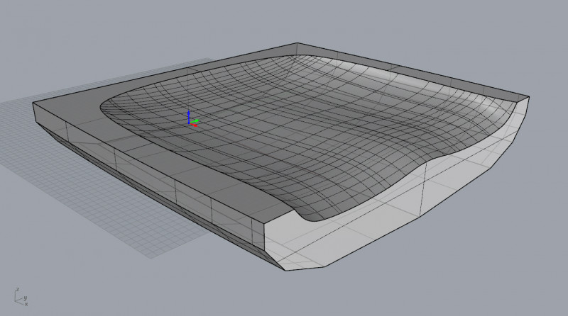

Модель сидушки. Нижняя часть по внутренним обводам корпуса, с небольшим зазором. Будет резаться из XPS с посл. оклейкой стеклом.

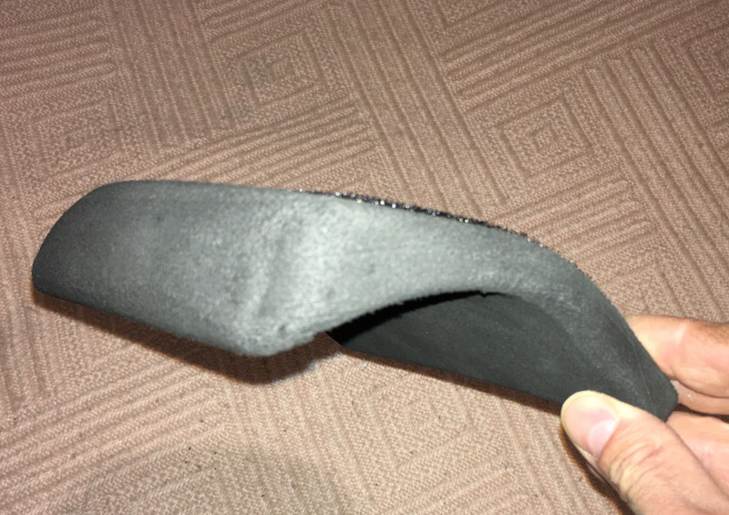

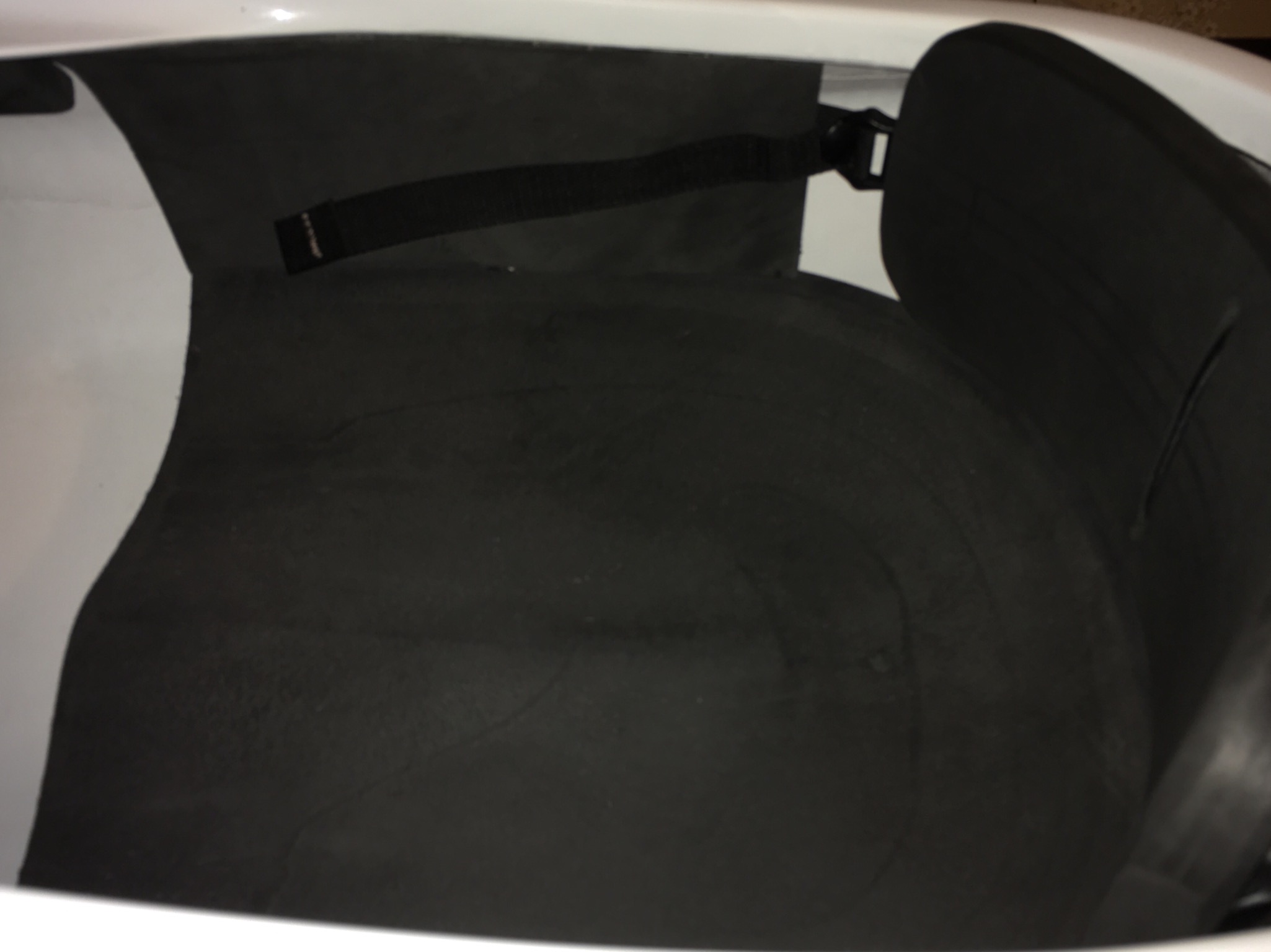

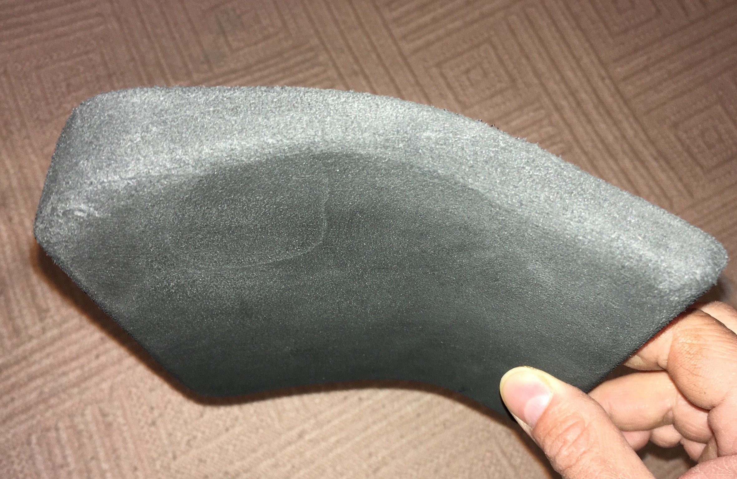

Я тоже примерно такую форму делал только из EVA — очень нравится. Тёплая и достаточно упругая. Низ по обводам, но по центру плоская чтобы был зазор для стёка воды. В сидушке для этого есть отверстие. В кокпит заходит плотно и не смещается благодаря вырезам в районе боковых стоек. Сначала думал крепить на липучку, но и так держится отлично. Зато на стоянке можно достать и использовать как кресло. А на липучке сделал коленные упоры.

Я из 10 мм клеил блок наиритом. Затем выточил болгаркой с зачистным кругом.

Лента шириной 10 см. В каяке наклеена мягкая часть длиной 20-25 см, на упорах ответная часть. Сначала думал просто приклеить к кокпиту намертво, под себя, но так, как купил липучку для сиденья и чтобы не пропадала, попробовал сделать регулируемые. Пока держит хорошо, отлепляется с усилием. Коленями вжимается и не ёрзает.

Посмотрел файлы от Constantine. Модель сделана очень хорошо. Units этой модели - метры, т.е. в размерах 1 единица-это 1000мм.
