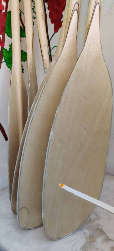

Ещё подмечу важный момент. Когда обклеивал тыльную сторону лопасти, я формировал галтельку между веретеном и лопастью. Стандартная схема - смола + аэросил200.

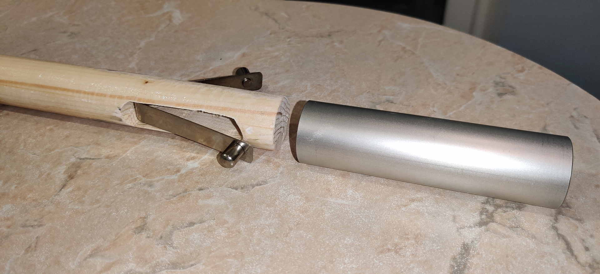

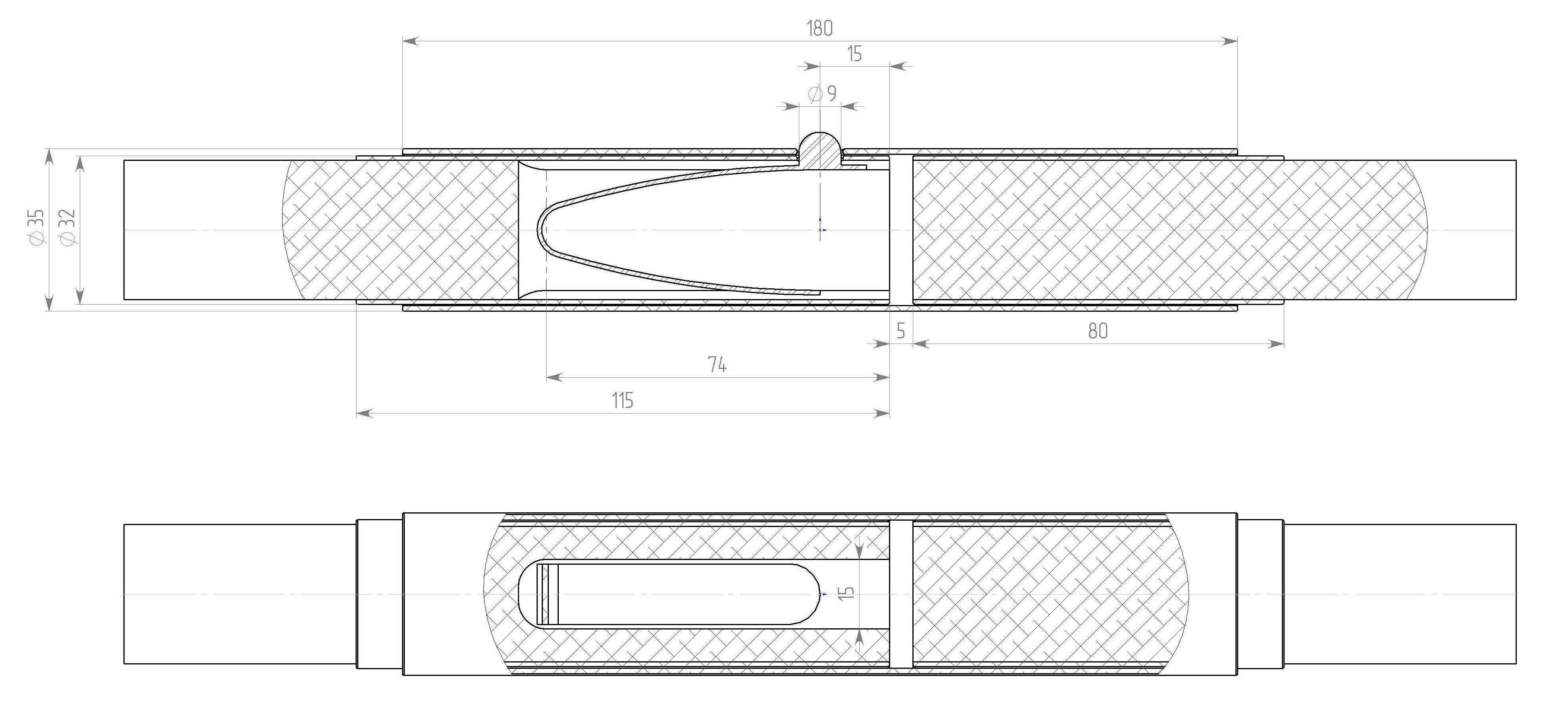

Узел стыковки решил сделать на пружинках из Китая.

Завершающим этапом был монтаж алюминиевых труб на веретено в районе узла стыковки половин. Здесь было важно зафиксировать трубки, проклеить торцы веретена, особенно контролировать работу пружинки.

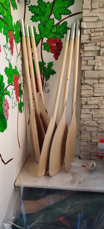

За два месяца я сделал 7 вёсел: 4 разборных и 3 неразборных. Трудился в свободное от работы время. Станочный парк минимальный: лобзик, рубанок, дрель, карандаш, рулетка и т.д.

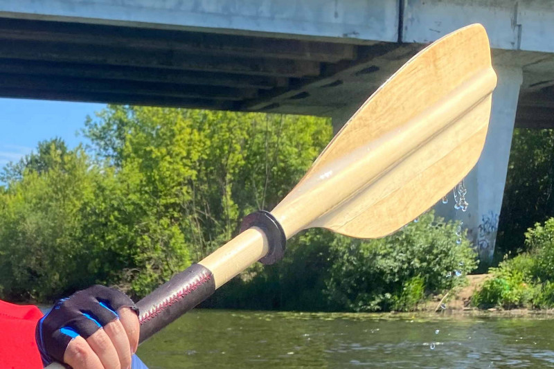

Мне лично термоусадка на алюминиевом весле как-то не зашла, мозоли от нее через пару часов начинают обозначиваться. На лакированном карбоне такого нет.

Ну и с Ортексом160 на лопастях я перебрал. Можно было менее прочную ткань применить. Я делал из того, что было.
На одном из вёсел я сделал кожанную за место термоусадки. Фото ниже.

Испытания на выживание были? Что-то вызывает сомнение место замка...

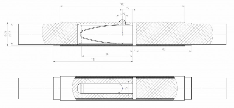

Прочность узла стыковки не считал. Насколько я понимаю, максимальные изгибающие моменты находятся под кистью гребущей руки. А в узле стыковки они напряжения примерно в два раза меньше. Решил, что данного узла достаточно.
Ниже эскиз стыковки.

Максимальные, видимо, там, но в месте замка они тоже могут быть большими. Где тонко, там рвется.
Точно так- я с весла сразу эту термоусадку срезал нафиг - понатирал мозоли за 5 мин гребли!!! никогда до этого не натирал вообще. Это лишние траты.
