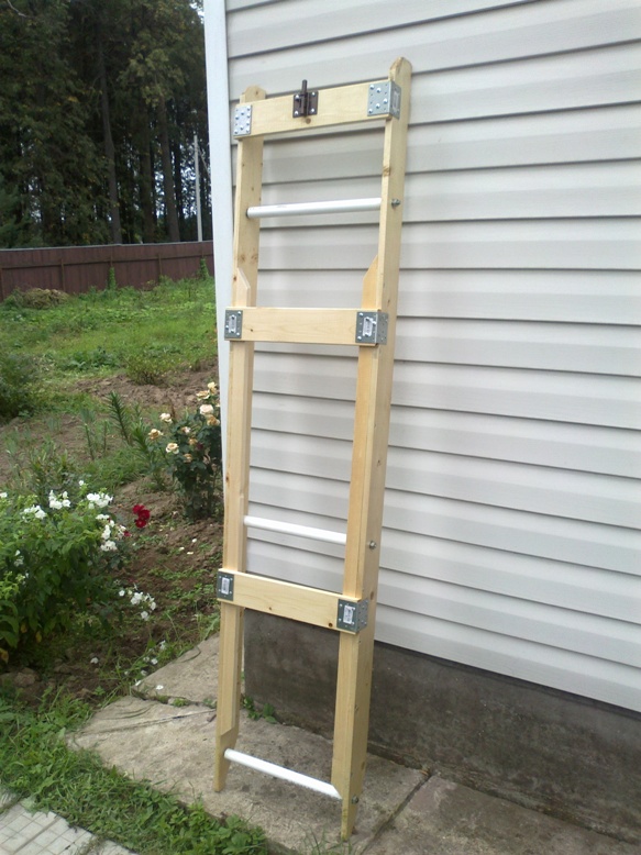

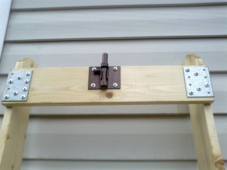

Надоело мне всё таки корячиться, закидывая лодку на крышу седана.

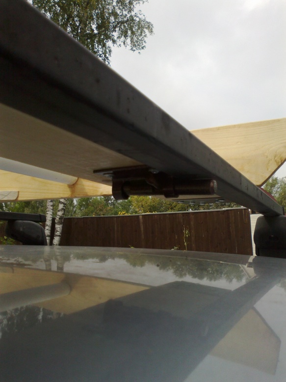

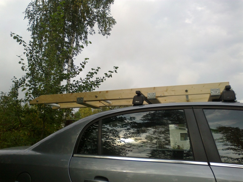

Сделал багажник/погрузчик:
Устанавливается за секунду, надо просто положить на автомобильный багажник и задвинуть засов:

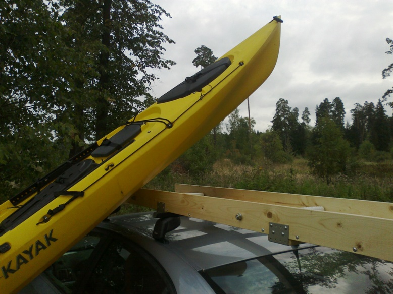

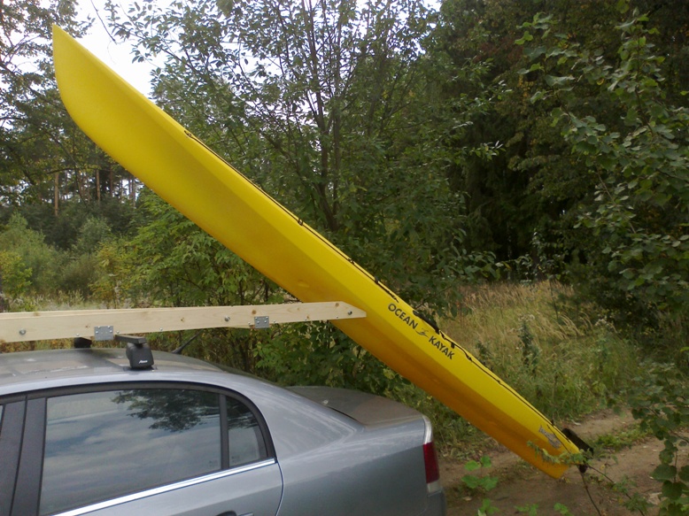

Грузить можно сбоку:
И сзади:

Сидит прочно, сдвинуть что либо с места невозможно.

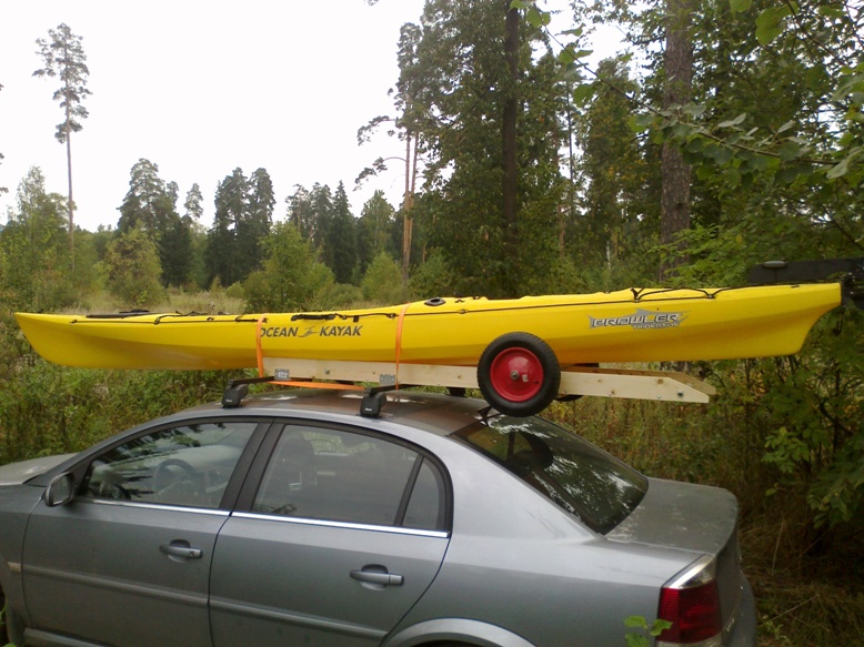

У лодки увеличилось количество точек опор и их распределение по длине корпуса по сравнению с перевозкой на простом багажнике.
Очень удачно встала тележка, "рогами" втыкается в дырки в днище, потерять нереально и плюс создаёт дополнительную поддержку кормы. Прощай песок и убитое место в багажнике, раньше её туда убирать приходилось.
Оказалось действительно очень удобно грузить лодку сзади. Особенно, когда вёслами намахаешься, одним движением заслать каяк на крышу, прямо с тележки. Прав был Фишмонгер, действительно счастье.
Да и сталкивался с проблемой плотной парковки, когда сбоку с лодкой к машине не подойти.
Бюджет конструкции: две доски по 80 р. Три резьбовых шпильки по 80 р. 6 уголков по 35 р. Белая водопроводная труба была в гараже после постройки тележки. Гайки, саморезы, алкидная пропитка не в счёт.

Хорошая идея,, тоже вожу свой Тарпон дном вниз,( и тоже веревки поют на 120) все думал как удобнее закидывать. Только не понял ,какова роль засова?

Засов, чтоб свободно лежащие эти салазки не опрокидывались как качели под весом лодки при загрузке "сзади". Засовом они цепляются за переднюю перекладину основного багажника.

Да и под своим весом опрокинутся. Вобщем, чтоб цепляться за переднюю трубу автобагажника.

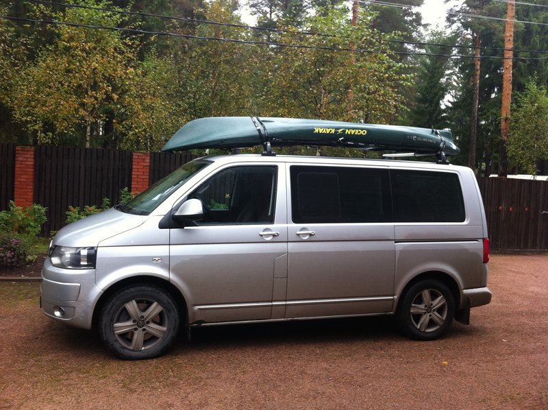

Кто и что посоветует для погрузки на высокую машину. Если в поездку еще есть задор и силы его закинуть то после покатушек
как то тяжко ))
