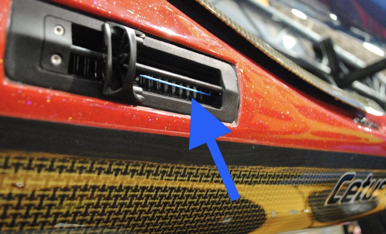

Подскажите, не могу понять, это там тросик виднеется в коробке управления скегом? Я себе представлял, что этот узел устроен по другому, или это скег с пружиной и трос нужен только чтобы тянуть?
Re: Скег и руль
Да, это тросик. Вот схема подобного скега, в ней нет пружинок https://kajaksportfi.r.worldssl.net/wp- ... uction.pdf
- Сообщения: 445
- Reputation: 102
Re: Скег и руль
Честно говоря, так и не понял, что мешает ему согнутся в этой коробке, вместо того чтобы толкать скег?ToxSam писал(а): ↑19 фев 2020, 22:20Да, это тросик. Вот схема подобного скега, в ней нет пружинок https://kajaksportfi.r.worldssl.net/wp- ... uction.pdf
Re: Скег и руль
ИМХО - жесткости тросика вполне хватает, если не мешает окись или камушек не застрянет.
Re: Скег и руль
Да в общем ничего не мешает, он так и делает через пару применений. В итоге каякеры всё время шарят друг у друга под хвостом после старта. В общем, отличная, надёжная схема, проверенная временемConstantine писал(а): ↑20 фев 2020, 00:13Честно говоря, так и не понял, что мешает ему согнутся в этой коробке, вместо того чтобы толкать скег?
