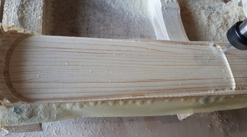

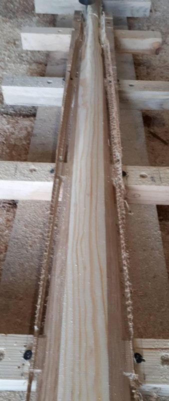

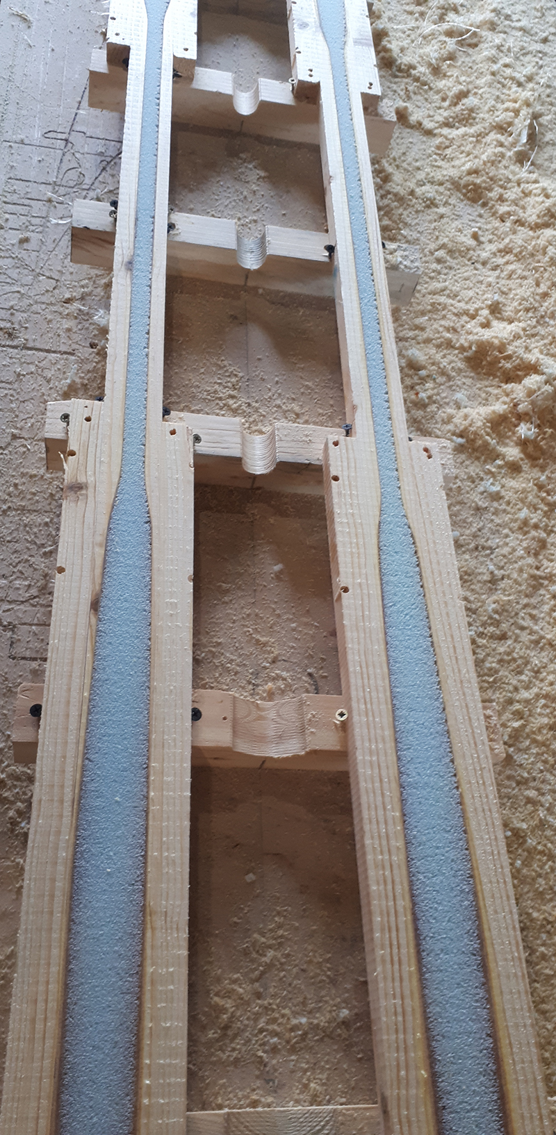

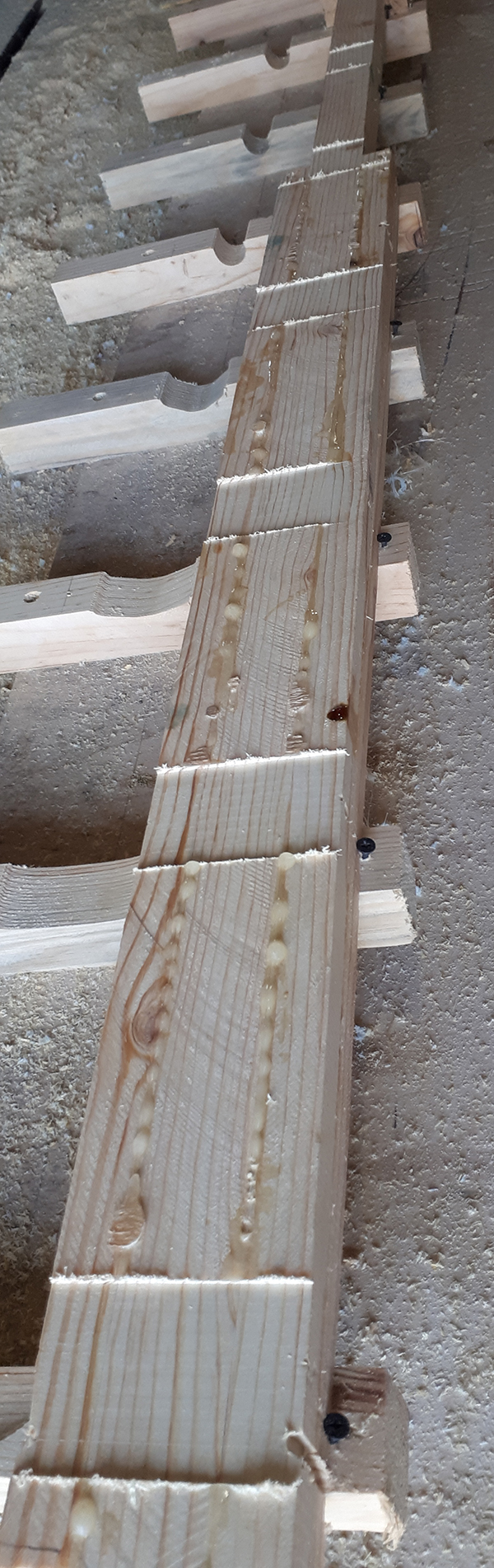

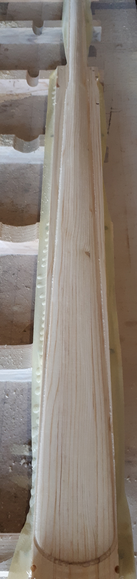

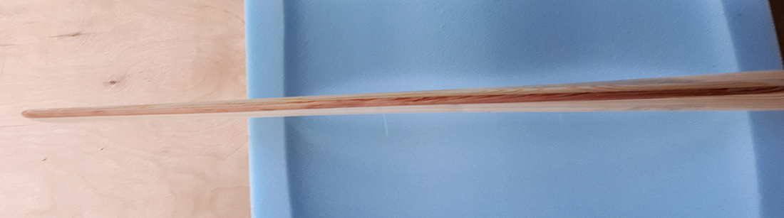

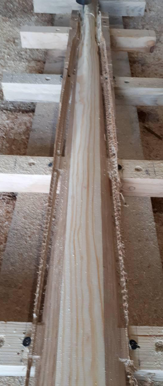

Можно считать задуманную технологию изготовления такого весла отработанной. Вес весла после фрезеровки получился немного менее 740 грамм. После отделки шлифовкой и покрытием ХартОлем грамм на 20-30 увеличится. В следующем объем пены увеличу за счет уменьшения на 1-2 мм толщины стенок-они получатся 3-4 мм. Так же можно дать не один, а два слоя стеклоткани. Видимо реально сделать весло из твердых пород весом около 750 грамм. Заполнитель будет вырезаться из пены-он хорошо пакуется с стеклотканью и выдавливает лишнюю смолу.
Подробности на фото.
Спланированные плоскости для склейки
Обе половины совмещены перед склейкой
Фрезеровка наружной части
Первая половина отфрезерована.
Так выглядит после завершения фрезеровки
После фрезеровки взвешивание. 734гр

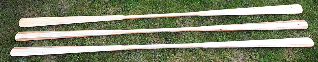

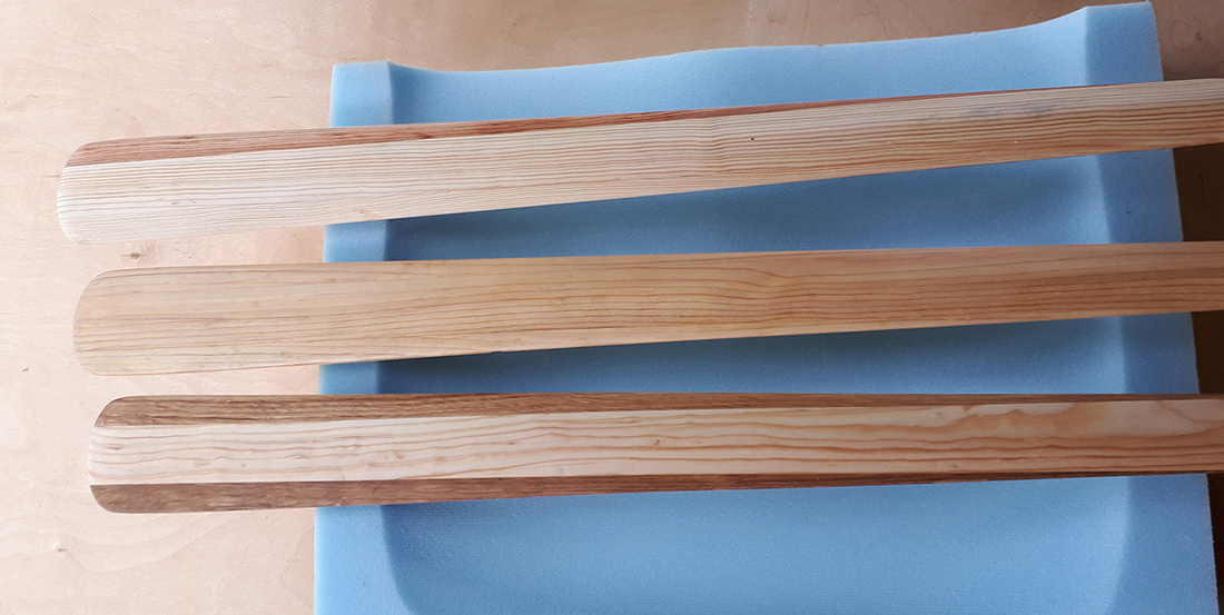

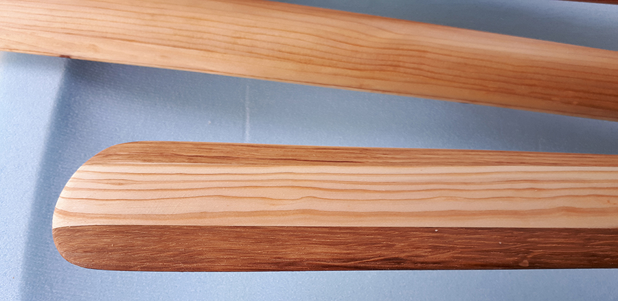

Сделано несколько весел. Каждый раз оболочка тоньше, слоев ткани больше-сейчас 3 слоя. Что на фото-край дуб, середина сосна, толщина оболочки дерева 3.5-4 мм, 3 слоя Т15 полой 160-й ткани. По габаритам на 2 мм увеличил весло. Вес 750 гр, взвешивал после сразу после фрезеровки, без среза наплывов креплений. Осталось испытать. Весло с фото буду долго мочить в воде, вскрывать и ломать. Посмотрим на результат испытаний. И тогда наверно будет серия. В июне штук 20-30.

Весла готовы. Будем испытывать.
