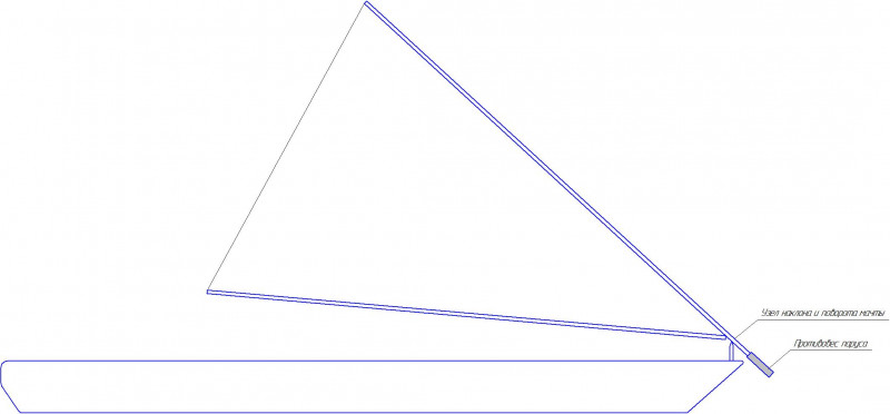

Тема давно угасла, попробуем реанимировать.. Хочу критики. Вот такая вот конструкция пришла в голову, полных аналогов не нашёл. Это модернизированная "Клешня краба". Основная фишка в противовесе и узле поворота. Противовес подбирается так, что-бы парус стремился принять положение близкое к вертикальному с небольшим усилием. Ветер разворачивает парус под нужным углом остаётся только регулировать угол атаки. Таким образом имеем минимальное вмешательство в конструкцию судна, минимум нагрузок на конструкцию, минимум верёвок, настроек - максимум безопасности. При слабом ветре парус поднимается противовесом, а при порывах автоматически в зависимости от силы ветра наклоняется и разворачивается по ветру, противовес нивелирует опрокидывающий момент. При необходимости элементарно складывается на палубу за несколько секунд. Парус может быть достаточно большим за счёт уравновешивания балансиром (в пределах разумного конечно). Верхний ус на котором висит балансир может быть не прямым а "L" образным, что-бы меньше задевать воду..
