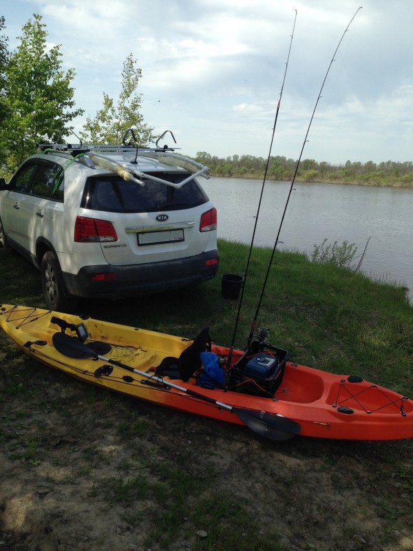

Отплавал первый сезон на своей лодке. В целом доволен. Перевожу на штатных поперечинах Thule, фиксирующие уголки самодельные из стальной пластины 40 мм, приспособление для погрузки из полипропиленовых труб d40 подсмотрено на буржуйских youtube-каналах. Система выдержала не одни десяток погрузок/разгрузок, все работает нормально.
П.С. Лодка - китайский клон двухместного OceanKayak Malibu 2XL, очень удобная для семейных покатушек и одиночной рыбалки. Вопреки опасениям легко управляется в одиночку, кроме рек с сильным течением, конечно.
