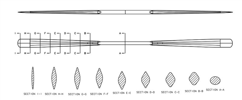

сейчас сделал новое . ширина лопасти 9см и от края 40 см идет по прямой , потом начинает сужаться , и сделал его по другим чертежам , короче бери как хочешь все равно правильно . Вчера ездил обкатывать , по сравнению с первым небо и земля , прошел примерно 25 км очень все понравилось , последние 5-7 км шел вообще без перекуров плечи конечно загрузились , но в разумных пределах . край весла сделал прямой чтоб в дальнейшем укрепить смолой , но сейчас думаю надо скруглять , в воде видно как пузыри идут от углов .
