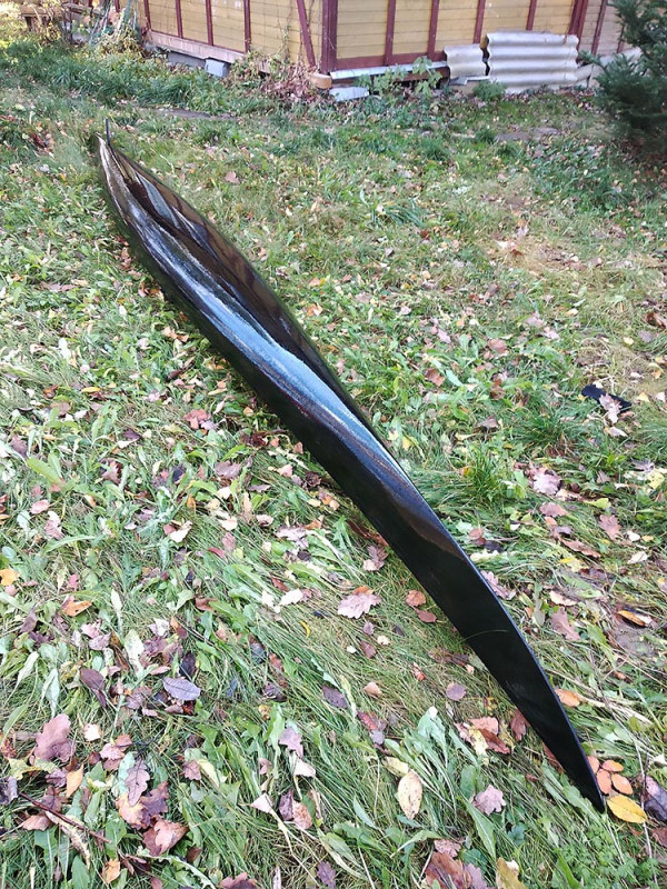

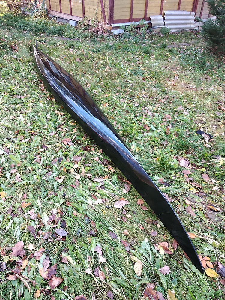

Хорошо сегодня посерфил )
Еще фото днища. Вроде раньше не выкладывал...
