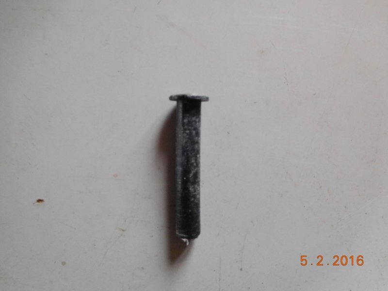

Втулка (что есть хорошо!) из платика не износилась, но на всякий случай заказал изготовить из текстолита.
