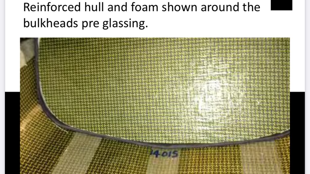

Насколько я понял, стерлинг ставит такие перегородки, чтобы в случае удара в эту область днища, перегородка демпфировала, благодаря изгибу. Точно так же композитные перегородки вклеивает SKUK, только прямая перегородка у них по периметру проложена пеной:
У нас под изгиб идёт полиуретановый герметик, а с другой стороны, где получается плавный радиус, переборка вклеена на стекломат.
Просто космос! С расширительной лентой-демпфером. Отличная идея!
У вас очень продуманный каяк получился.

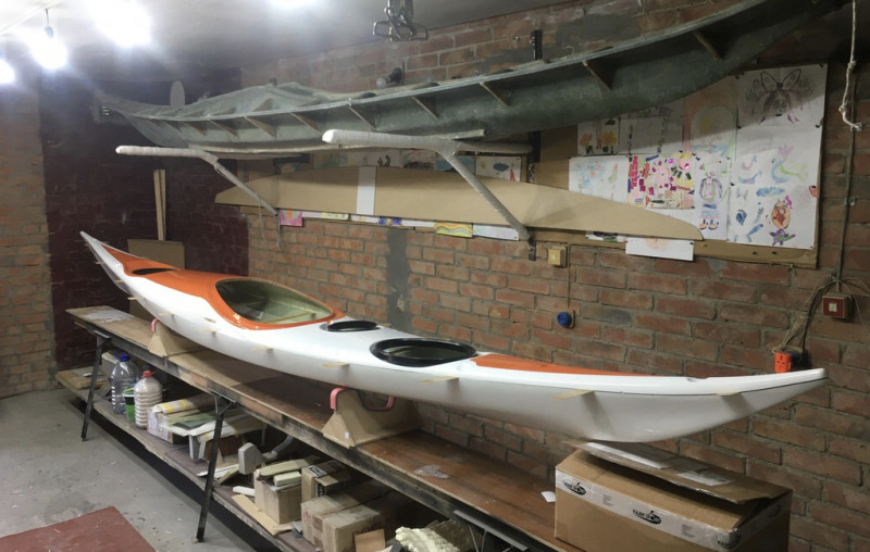

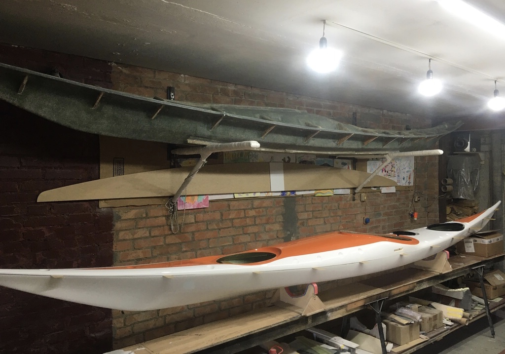

Не спеша делаем следующую лодку. Эту решили поярче сделать. Белая с оранжевыми вставками:
Люки фины к нам не шлют сейчас, пришлось через Польшу заказывать. Золотые по цене получаются.

Насколько легче получается 2й экземпляр? Что-то оптимизировали?
Сообщения: 444
Reputation: 100
Re: Новая лодка «по мотивам», пока без названия
Сообщение Constantine » 04 июл 2022, 04:59
dmotor75 писал(а):
04 июл 2022, 04:24
Получается легче, но пока лодка не будет готова, не ясно на сколько. Это только две половинки не склеенные. Деку оставили без изменений, нижнюю половину укрепили только по днищу с небольшим нахлёстом. В первой лодке полностью всю нижнюю половину укрепляли. У нас пока только ручная формовка, поэтому есть ограничения по материалам. В ответственные места в серцевину ставим coremat. На этот раз взяли единичку вместо двойки. Жёсткость получилась достаточная, деку и дно не продавить. Сиденье я этот раз хочу полегче сделать. По мелочам много веса набирается. Посмотрим, что получится. Если будет до 25 — уже хорошо. Чтобы легче делать, нужно вакуумную инфузию и другие материалы. Мы пока не потянем. Но надеюсь со временем освоим.

По шву надо оранжевую полосу
