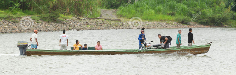

Зачем сидеть? На таких бывает ездят стоя у кормы и толкаясь палкой. Средняя часть лодки занята- там корова стоит.

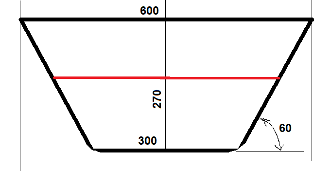

ширина внизу была 600 а вверху 1100, длина около 4м.
Для скоростных покатушек ту явно маловато удлинение.
Aleh писал(а): ↑
11 фев 2020, 17:34
Там где мальчик на фото - он и сидит не на банке а на полу.
Там просто в центре банок нет. Но в носу и корме банки для гребцов таки имеются.
Тем ценнее то обстоятельство, что на таких лодках хоз. назначения удлинение 10 - это нормально, а бывает и зн. больше.
С коровой у меня фото нет, но вот тут мотоцикл везут.

Любопытно ... Вот мужик в Сибири сделал ох. плоскодонку: https://www.hunting.ru/blogs/view/151298/ Пишет, что заложил в проект угол развала бортов 55 градусов. Только непонятно между чем и чем - между бортами или между бортом и водой. Но хоть так, хоть сяк, это по любому очень близко к тому, что указал в кач. оптимума ваш покорный слуга - 60 градусов, которые у меня соблюдаются для обоих упомянутых случаев.
В кач. каяка (каноэ) лодка, конечно, имеет избыточно большой мидель. Там ширина по днищу 42, а всота борта - 35 см. Длина днища - 350 см. А вот это уже наоборот мало. Напрашивается такой вариант конверсии - удлинить лодку с коэф. прим. 1,5, а мидель наоборот уменьшить через тот же коэффициент. Но его форму можно не трогать, она более - менее правильная.

Другой вопрос, насколько далеко от продольной оси лодки и гребца будет втыкаться весло в воду, с таким развалом бортов.
Насколько это будет удобно и эффективно с точки зрения гребли, т.к. лодка все-таки позиционируется достаточно скоростной
Сообщение Аутриггер » 11 фев 2020, 23:15
При ширине по бортам в пределах 600 мм (смотреть мидель, который я нарисовал) помех для гребли быть не должно. Развал тогда страшен, когда дно широкое. А если оно всего 300 мм, то развал - только во благо, ибо спасает эту ацкую "торпеду" от неустойчивости, но ширину лодки до неудобных значений не увеличивает.
