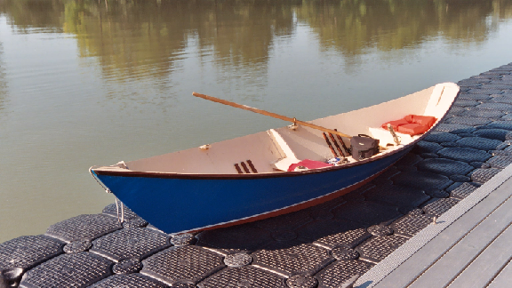

1. Глостерская чайка.

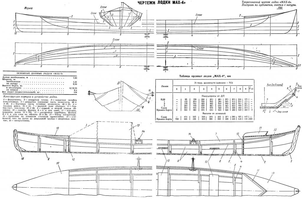

2. Знаменитая "МАХ - 4".

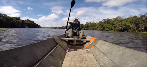

2. Типичное бразильское мотоканоэ. Там на дне какая - то доска валяется, на неё не смотрите. На шпангоут смотрите.

Попробую объяснить ещё проще. Изначально, у их пироги нулевая остойчивость. И они поставили аутриггер. А могли бы, почти не трогая ватерлинию, просто придать бортам развал. Какого варианта из двух для каких условий плаванья достаточно - отдельный разговор. Но при миделе, нарисованном оранжевым линиями, они таки смогли бы уже плавать и без аутриггера. Что и требовалось доказать ...
Для чистого спорта наверно можно было бы вообще ничего не делать и даже снять аутриггер. Но для фитнеса такая лодка не подойдёт, ибо не даст расслабиться ни на секунду.

Я тут, честно говоря, не всё понял насчёт топора, и лютости врубания в волну ... Меня, кстати, не особо волнует мореходность, ибо я вообще не понимаю греблю на больших ветренных акваториях. Более того, я В ГРОБУ ВИДАЛ такую "греблю". Но в любом случае нужно помнить, что глостерскую чайку делали в в кач. исключительно мореходной лодки. Считается, что при шторме сперва тонет всё остальное и лишь потом глостерская чайка.

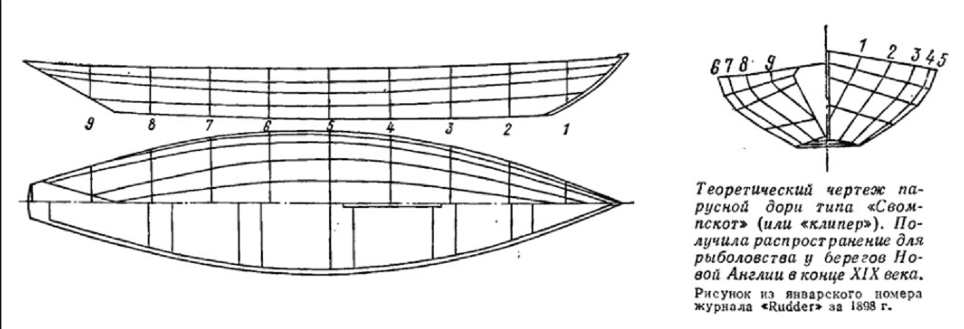

"http://www.barque.ru/projects/1976/marine_rowboat_dori
Цитата: " Окончательную форму и конструкцию та лодка, которую и поныне принято называть дори, получила в середине прошлого века, когда в широких масштабах развился промысел трески в Северной Атлантике — на Ньюфаундлендской банке, а также и южнее — у Азорских островов, у островов Зеленого Мыса. Сотни шхун выходили тогда из Глостера и других портов Новой Англии, неся на палубе от 25 до 50 дори. Далеко от берегов, в открытом океане лодки спускали на воду, в каждую садились один-два рыбака. Работали лодки попарно — с них ставились сети или огромный (до мили длиной) перемет с крючками через 4—5 м. Часто об оставленной лодками шхуне напоминали только верхушки ее мачт, едва заметные на горизонте. Случалось, задувал свирепый ветер, гнал по океану волны иногда в несколько метров высотой. В отяжелевших от груза — наполненных до уровня банок рыбой лодках рыбаки на веслах должны были возвращаться к своей шхуне или ждать, когда она сама обойдет всех.
Вот для таких суровых условий работы и развился тип плоскодонной, с острым носом и острой кормой, с большим развалом бортов легкой морской лодки.
О мореходности этих небольших суденышек ходят легенды, немало рыбаков было спасено благодаря исключительным качествам дори."
Теперь по поводу просьбы "пририсовать деку". Начнём с того, что мне лично эта самая "дека" ваще в хрен не впёрлась. Каноистом родился, каноистом и помру. Но если бы всё - таки заморочился "пририсовыванием", то погибь и высота бортов над водой были бы в точности, как у каяка средней или даже повышенной ширины. Зато подводная часть корпуса соответствовала бы каяку спортивного или полуспортивного направления. И с хрена ли такой каяк почему - то там стал бы менее мореходням, я хоть убейте меня, не понимаю от слова "совсем".

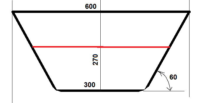

С развалом бортов все понятно. Меня интересует высота надводного борта?
Иногда моторки или катера проходят и гонят приличную волну.
Там хоть 14-16см будет?
Осадка какая планируется? При ширине дна хотя бы 45см на расширение бортов пойдет 7см с каждой стороны.
Высота бортов 20-28см получится - не менее. Ну это конечно зависит от длины лодки.
Мне кажется вы не в пропорции высоту бортов рисуете отсюда и непонимание. Там не будет такой формы типа тарелки. Она будет более глубокая. Вот тут уже нужен расчет.

Я всяко - разно пытался нарисовать трёхгранный мидель, но все мои попытки далеко уйти от варианта:
Ширина дна - 300 мм
Ширина по бортам без учёта привальников - 600 мм
Высота - 270 мм
Ваатерлиния - высота ориентировочно 150 мм, ширина - ориентировочно 46 см (зависит от рокера и веса гребца)
Высота надводного борта - примерно 120 мм
Угол между бортами - 60 сград
Угол между водой и бортом - 60 град
... успеха не имели. Всё, что ощутимо не соответствует, явно имеет те или иные недостатки. Но я подчёркиваю, что в данном случае речь идёт именно о полуспортивной фитнес лодке типа каноэ. Для рыбалки или туриз(ь)ма можно и по - другому нарисовать. Как вариант, развалить борта посильнее (чтобы было примерно как в "МАХ - 4" и в бурмантовке). Для каяка с дэкой тоже можно развалить борта посильнее, потому что, хоть он и ниже, не так боится крена, как каноэ.

Сообщение asi2007@ukr.net » 11 фев 2020, 17:17
Аутриггер писал(а): ↑
11 фев 2020, 10:40
Ширина дна - 300 мм
Высота - 270 мм
Очень похоже на лодку Скиф что я делал из дерева - только ширина внизу была 600 а вверху 1100, длина около 4м.
Ощущения от эксплуатации - шла на веслах легко но валкая очень. Правда не переворачивалась, развал бортов не давал. но крены были некомфортные.
Пробуйте - то что она поплывет так это точно...
