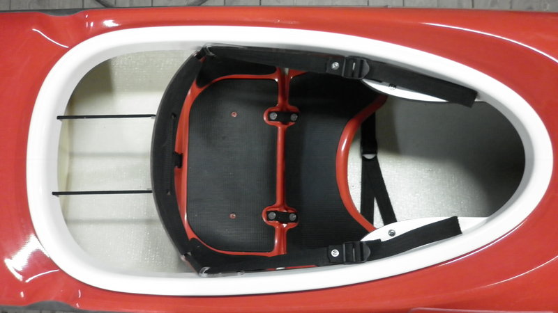

Не могли бы вы у своего каяка померять следующие значения: глубина от задней кромки комингса кокпита (по верхнему краю) до дна лодки; расстояние от задней кромки комингса кокпита до спинки сиденья.
Несколько бессмыссленно. Во первых определитесь со средней массой гребца/ростом идеальной для этой лодки. А потом специфически опрашивайте у люлей обладателей экспедиционников.
Вряд ли вам нужна информаци от гребцов 150-170 кг в гренландских лодках. Про расстояние между спинкой и кокпитом могу только одно сказать, если лодка заточена под перемещение вещей и тушек расстояние должно быть достаточнмы чтобы проходил сжатый кулак. Это удобное место для хранения всякой мелкой фигни, но ее оттуда надо доставать. Самое удобное что я видел - спинка притягивается к кокпиту на резинке и держится на стропе. Когда надо туда залезть просто оттягиваешь спинку вперед.
Если лодка игровая (в чем я сомневаюсь), найдите человека идеального для лодки роста/сложения и заставьте повыкладываться на заднюю палубу. Желательно, чтобы переборка за спинкой была с прогибом и заканчивалась полукругом по заднему срезу кокпита. Позволяет сливать воду в ноль даже в одиночку.

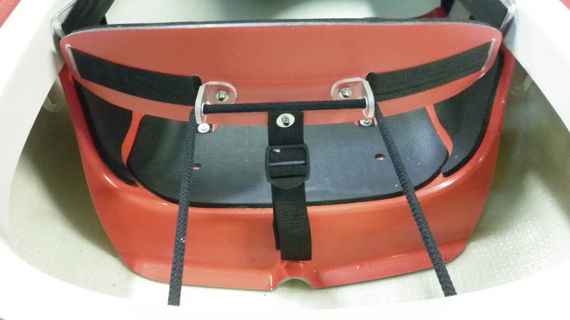

Имя пользователя писал(а):Про расстояние между спинкой и кокпитом могу только одно сказать, если лодка заточена под перемещение вещей и тушек расстояние должно быть достаточнмы чтобы проходил сжатый кулак. Это удобное место для хранения всякой мелкой фигни, но ее оттуда надо доставать. Самое удобное что я видел - спинка притягивается к кокпиту на резинке и держится на стропе. Когда надо туда залезть просто оттягиваешь спинку вперед.
У нас пока такая конструкция.

Rplast писал(а):Если лодка игровая (в чем я сомневаюсь), найдите человека идеального для лодки роста/сложения и заставьте повыкладываться на заднюю палубу.
Пока все кто сидел (50-90кг) спокойно доставали головой до деки.
Rplast писал(а):Желательно, чтобы переборка за спинкой была с прогибом и заканчивалась полукругом по заднему срезу кокпита. Позволяет сливать воду в ноль даже в одиночку.
Перегородка прямая. Вода остаётся. Приходилось губкой работать. При случае замерю, сколько останется.

скобы для резинок не пойдут. Руки изуродуешь об них и отлетят они быстро. Или просто дырки в жеской части сидушки с возможностью пропуска под мягкую обивку или вклетить на зад спинки пластиковую трубку с гладкими краями. На худой конец петлю из стропы вывести назад, а за нее уже цеплять резинку.

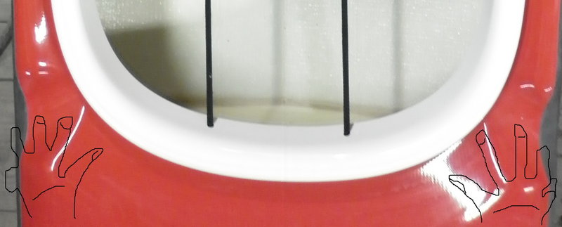

Сливы с кокпита не в самом удачном месте влеплены. Сзади кокпита стремятся сделать плоскую площадку на которую упираются руки при залезании в лодку с воды ковбойским стилем. Сдвинте сливы чуть вперед (пожелание).

Имя пользователя писал(а):скобы для резинок не пойдут
С этим понятно. В следующей лодке испавимся.
С залезанием, опирался как на рисунке)). Мне показалось наоборот удобнее чем с плоской декой.
По крайней мере неудобств не было. имхо.
Плюс это место выбрали не просто, там самое низкое место.
