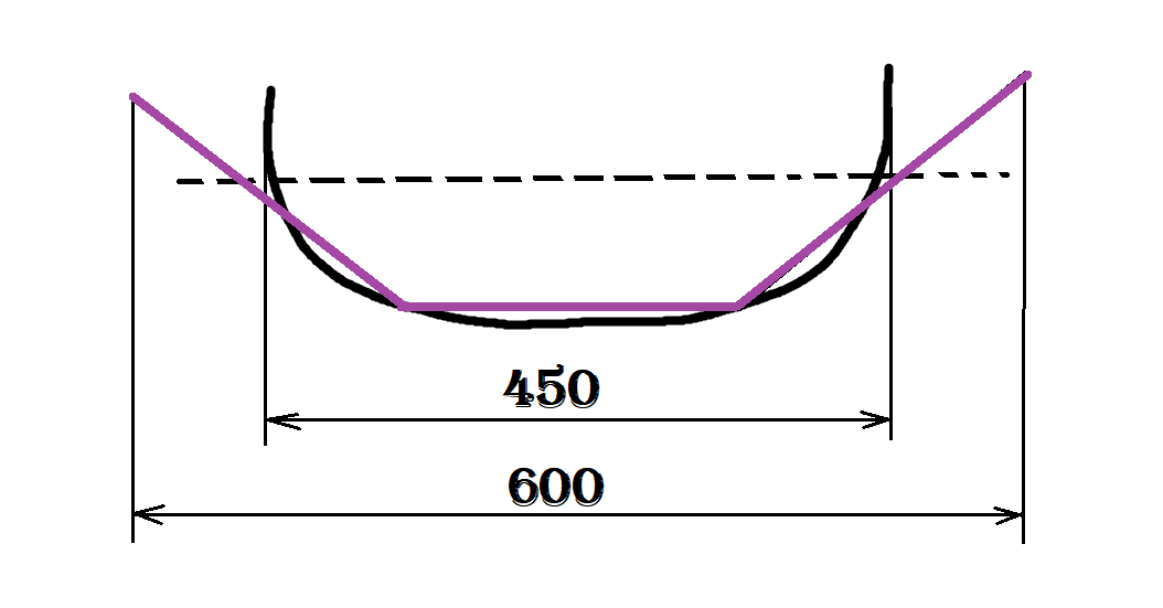

Сообщение Аутриггер » 09 фев 2020, 22:26
любое срезание выпуклых очертаний борта - это срезание водоизмещения и остойчивости.
По поводу водоизмещения ... Ну срезали вы его снизу ... И села лодка глубже. И что мы видим ? Мы видим, что автоматически добавилось водоизмещение где ? Правильно, сверху ! а теперь уже полностью включаем мозг, начинаем думать с его помощью и приходим к однозначному выводы, что у севшей глубже лодки, .... несколько РАСШИРИЛАСЬ ВАТЕРЛИНИЯ, и иного не могло быть при большом развале бортов.
У меня тут многострадальная тема есть про сверхузкий скоростной каяк. И там в половине постов - страшилки про оверкиль. Считайте, что при этой трассформацией подводной части вы получили узкую лодку, а разваленные в сторону борта - это вариант оснащения лодки аутриггерами. В более мягком варианте трансформации ничего особенно не меняется. Снизу подрезали, а сверху добавилось.
Наскоро слепил рисунок для понимания общей тенленции. Разумеется, грани на теоретическом овале можно провести и немного по - другому. К примеру, пренести огранку на внешнюю сторону овала, поиграть шириной и накорном граней и т. д.
Я ещё раз повторяю ! Не надо, не надо и ещё раз не надо ломать борт ! Пусть идёт, куда шёл ! Наверное для изначально широких байдарок сие неприемлемо. Но не о них мы ведём тут речь !

Сообщение Toman » 10 фев 2020, 15:57
Ратуя за узкую ватерлинию, получаем лодку с расширенной ватерлинией. Логично, чёрт возьми! :)
А сама лодка ещё значительно ширше ватерлинии, ибо вы борт загибать вообще не хотите. Каяки как бы и так не страдают избыточной полнотой обводов, всё время стоит задача компромисса между обеспечением нужной грузоподъёмности в ограниченных габаритах и сохранением какой-никакой быстроходности. Снизив полноту ещё и в миделе практически до возможного минимума, вы неизбежно получаете лодку завышенных габаритов по отношению к её грузоподъёмности (а поскольку завышенные габариты автоматически означают и завышенный вес конструкции, проблема дополнительно немножко усугубляется). Причём ширина получается завышенной даже по ватерлинии, а по борту, соответственно, вдвойне завышенной. И осадка тоже завышенная, что вы сами выше признали.
Чем слова говорить и рисовать условные картинки, возьмите лучше и нарисуйте уже конкретный теоретический чертёж каяка под грузоподъёмность, ну, скажем, 125 кг (не забывая про вес самого каяка из расчёта, скажем, 4-5 кг/кв.м конструкции), и мы все вместе посмотрим, каких размеров всё это получится.

Сообщение Аутриггер » 10 фев 2020, 19:37
легко
Это грузовое мотоканоэ. Изначально ! Там огранили широкий овал. И махать на нём байдарочным веслом, особенно в центре, будет неудобно. Ограните узкий овал и получите лодку под байдарочное весло.

Сообщение Аутриггер » 10 фев 2020, 20:26
нарисуйте уже
1. Берёте в кач. исходного проекта К1 или какой - то марафонский каяк (из узких).
2. Граните подводную часть примерно в виде половины шестигранника. Вписывать шестигранник в кривую или описывать её шестигранником - ваше личное дело.
3. Развал бортов сохраняете выше ватерлинии до уровня деки.
Получается простой по конструкции каяк с узкой ватерлинией, но повышенной остойчивостью. Для большого спорта он не годится, а для скоростных покатушек - самое то. Приведённая выше по странице схема огранки миделя вполне работоспособна. Но как именно играть величиной и наклоном боковых граней - это уже зависит от личных требований. Я навалял что - то усреднённое. Грубо говоря, это "МАХ - 4", мидель которого ужат в обеих плоскостях с коэффициентом 2. Кому - то, быть может, больше понравится 2,2, а кому - то 1,8. Угол между бортами для узкой лодки вряд ли имеет смысл делать меньше 60 и больше 90 градусов.
