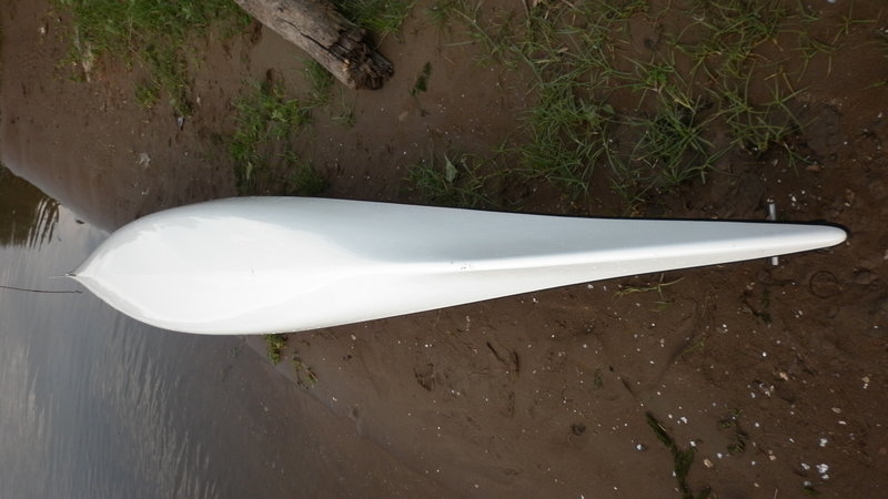

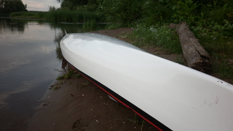

Обводы ближе всего к Tempest 170.
Но в отличие от него скулы более чёткие. Ватерлиния короче. Лодка получилась более вёрткая. Хорошо отзывается на крен.
И без руля хорошо управляется. ИМХО. Место для установки руля есть.
Про управляемость больше скажут специалисты в отчётах.

Насчет руль vs скег все гораздо проще. В матрице предусмотрены места, откуда выводить тросики для рулевого. То есть замах в эту сторону есть. Но пока есть более актуальные вопросы.

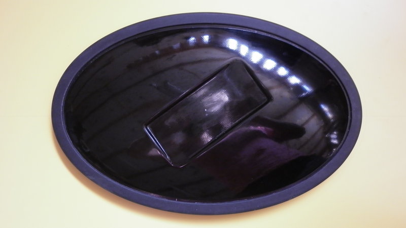

Была идея сделать углубление под компас в люке. Там где сейчас прямоугольная площадка.
Штатное место как у всех лично мне показалось слишком далеко.
Может это вопрос зрения конечно)))
