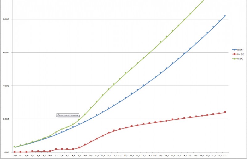

Михаил, вы опять не угадали :lol: Все с точностью до наоборот. KayakFoundry ЗАВЫШАЕТ волновое сопротивление, а не занижает его. Во всяком случае на высоких скоростях. Именно поэтому здесь: Морские каяки / Программы для расчета каяков, их сопротивления и т.п. расчет KayakFoundry (зеленые точки) так поползли вверх на высоких скоростях. Эксперимент греков в опытовом бассейне - это красные точки. Синяя линия и точки - это расчет Michlet. Вот вам графики составляющих сопротивления К1 из KayakFoundry и Michlet :
К1 расчеты сопротивления в KayakFoundry.jpg (60.56 КБ) 2924 просмотра
К1 график составляющих сопротивления.jpg (43.63 КБ) 2924 просмотра

Михаил, вы опять не угадали :lol: Все с точностью до наоборот. KayakFoundry ЗАВЫШАЕТ волновое сопротивление, а не занижает его. Во всяком случае на высоких скоростях. Именно поэтому здесь: Морские каяки / Программы для расчета каяков, их сопротивления и т.п. расчет KayakFoundry (зеленые точки) так поползли вверх на высоких скоростях. Эксперимент греков в опытовом бассейне - это красные точки. Синяя линия и точки - это расчет Mitchell. Вот вам графики составляющих сопротивления К1 масссой 87 кг из KayakFoundry и Mitchell :
Чтобы не пришлось гадать - было бы неплохо, если бы Вы сделали нормально читаемую легенду к графикам. Иначе происходит полная путаница.
На ваших следующих графиках - разные программы дают качественно разное относительное поведение волнового сопротивления и сопротивления трения: одна программа - дает более высокий рост волнового сопротивления с увеличением скорости, чем для сопротивления трения (что, казалось бы, ближе к общеизвестной картине), другая - наоборот!
Итоговый ответ - близкий, но в отношении волнового сопротивления - не просто количественная, но качественная разница! (если конечно я в этот раз мог разглядеть вашу легенду к графику :))
Вы сами понимаете, почему так, и кому верить?

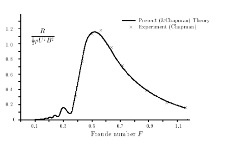

При скоростях выше 14-15 км/ч конечно же лучше использовать Michlet. Хотя бы потому, что KayakFoundry в принципе не предназанчался для таких скоростей насколько я знаю. Это все же эмпирическая модель, которая прилично считает только в пределах той области скоростей, для которой разрабатывалась и корректировалась.
То, что темп роста волнового сопротивления снижается после 12-13 км/ч вполне соответствует тому, как ведет себя коэффициент волнового сопротивления при числах Фруда больших 0,5 - он там резко идет вниз. Само волновое сопротивление пропорционально произведению этого коэффицента на скорость в квадрате. Вот и получается вялое возрастание при числах Фруда > 0,5.
[quote]На ваших следующих графиках - разные программы дают качественно разное относительное поведение волнового сопротивления и сопротивления трения: одна программа - дает более высокий рост волнового сопротивления с увеличением скорости, чем для сопротивления трения (что, казалось бы, ближе к общеизвестной картине), другая - наоборот![/quote]
Коэффициент волнового сопротивления.jpg (41.65 КБ) 2906 просмотров

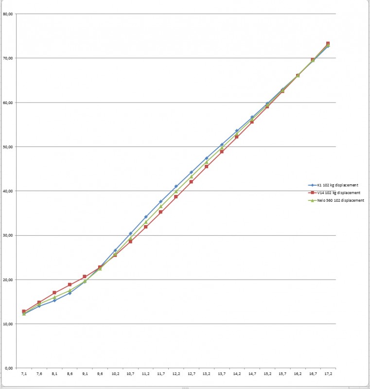

Вот вам ещё график для размышлений.
Вот данные о замерах скорости на Epic V12 (640 см) и Nelo 560 (560 см) другого чувака, который делал их очень аккуратно и три дня подряд, чтобы исключить ошибки:
"I spent three separate sessions time trialling it on flat water against a V12 that I had at the time. I'm talking flat, flat water and on water with minimal wind chop that had a really short wavelength and wave height of only a few cm's. I used a HRM and an NK Speedcoach and recorded data at moderate to moderately hard efforts of between 7.0 and 8.0 mph for up to one mile (1.6 km) distances. While it was tough to parse speed differences between the two skis, I'm confident in my data as it was reproducible on three different days. In that speed range, I feel that the V12 is about 0.1-0.2 mph faster at the same effort/HR. Below 7 mph, I think they're about even, and also, above about 8.0 mph, they're about even. If that sounds a bit confusing, it is - and my guess is that it has to do with the introduction of suddenly higher wave drag that occurs in that range with the shorter wavelength of the 560. Compared with prior tests that I have done with the V12 and V10, I would put the 560 at about the same speed, again on flat water and in the 7-8 mph range of speeds, with the new V10."
Отсюда следует, что в районе 12 км/ч более длинный Epic V12 имеет небольшое преимущество (около 0,2 км/ч) в скорости перед Nelo 560, но теряет его на скоростях ниже 11 км/ч и выше 13 км/ч( в том смысле, что экспериментатор уже не мог заметить разницу). На моем графике, между прочим, максимум разницы тоже находится на этой скорости. И разница в скорости тоже составляет около 0,2 км/ч!!! Наука побеждает 8-)
[quote]Вот вам ещё график для размышлений.[/quote]
Сравнение K1 - V14 - Nelo 560.jpg (47.5 КБ) 2904 просмотра

Шкешыр писал(а): При скоростях выше 14-15 км/ч конечно же лучше использовать Michlet. Хотя бы потому, что KayakFoundry в принципе не предназанчался для таких скоростей насколько я знаю. Это все же эмпирическая модель, которая прилично считает только в пределах той области скоростей, для которой разрабатывалась и корректировалась.
Про скорости выше даже не 14, а 12 км в час - речь не шла с самого начала - это не актуально в отношении каякинга.
Здесь опять возникла путаница: на вашем первом графике - скорость в узлах, а на втором - в км в час, поэтому возникло впечатление, что в большей части скоростей, в том числе при скоростях менее 14 км в час они ведут себя кардинально по-разному. В действительности - нужно сравнивать на графиках с единой горизонтальной осью. (Ну и конечно с читаемой легендой).
Насчет вопроса про осцилляции - тоже стало понятно: осцилляции - значительные, но на ваших графиках волновое сопротивление много меньше сопротивления трения - поэтому в суммарном сопротивлении осцилляции не слишком заметны.
В отношении каякинга выводы из расчетов следующие: для марафонских гонок даже по гладкой воде без волн - сюрфски лучше, чем К1, т.к. их скоростные качества при актуальных для марафонских гонок скоростях (для одиночек) 9 - 10 км в час - по крайней мере, не хуже, чем у К1 (с точки зрения расчетов - по видимому, разница - в пределах погрешности расчетов), но при этом остойчивость - у сюрфски явно лучше - т.к. обводы сюрфски - скорее U - образные, тогда как у K1 - ближе к круглым (например, на сюрфски я несколько раз катался, ни разу при этом не кильнувшись, даже во время разворота и на небольших волнах, на сюрфски я могу сидеть без движения, на К1 - как я понимаю, требуется специальная подготовка, чтобы не киляться, и остойчивость - только в движении).
Для марафонов с волнами - сюрфски тем более лучше, чем К1, а в случае короткой злой волны амплитудой около метра или чуть более, которая встречается, например, на наших водохранилищах - лучше будет классический морской каяк на марафонской дистанции, т.к. человек на сюрфски будет тратить слишком много усилий на поддержание балланса в состоянии сильной усталости на многочасовом марафоне при таких волнах (к слову, марафоны 2018 г в Самарской обл (СЖК и СГМ), которые были выиграны в классе одиночек на сюрфски - прошли в условиях отсутствия волнения!)
