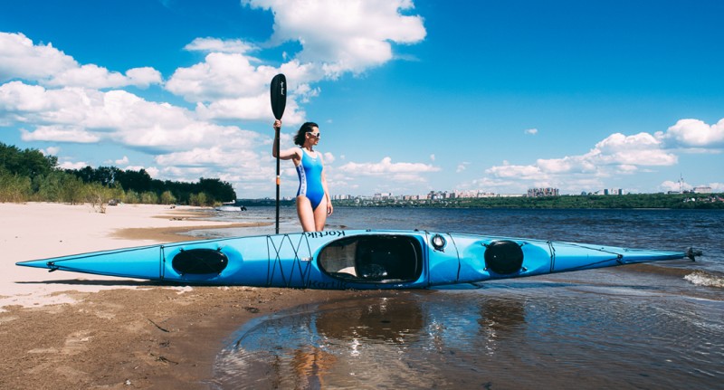

Сообщение Mikle » 28 май 2018, 09:40
Фотосессия с новым прокатным каяком
Сообщения: 2739
Reputation: 159
Re: Кортик
Сообщение Имя пользователя » 28 май 2018, 10:28
Заздий маленький круглый люк - незачет.

Сообщение HEKOT » 28 май 2018, 12:24
Имя пользователя писал(а):Заздий маленький круглый люк - незачет.
А вот кстати, как надо-то?
Сообщения: 2739
Reputation: 159
Re: Кортик
Сообщение Имя пользователя » 28 май 2018, 13:39
Замечательно грузятся длинные вещи типа палатки.
