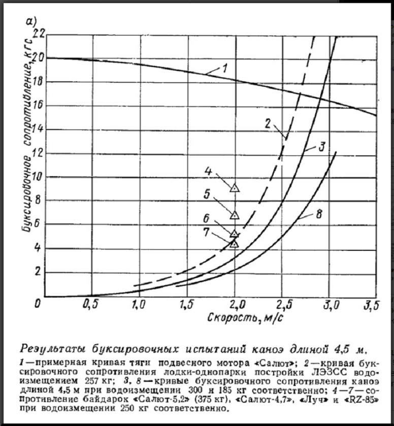

Сообщение Аутриггер » 26 фев 2020, 23:57
Думаю, с аутриггерами в этой теме лучше завязать, ибо все мнения уже представлены и обсуждены. Каждый волен встать на ту или иную т. зр., опираясь на близкое ему мнение.
Имею вопрос по буксировочным кривым экстремально удлинённых (гоночных) корпусов. В открытом доступе я встречал только страшные тупиковые параболы для корпусов низкого удлинения. Смотришь, и возникает блевотная реакция. А чем заканчивается график гоночного корпуса ? Он вообще заканчивается ? Тупиковые графики прилагаю ...
