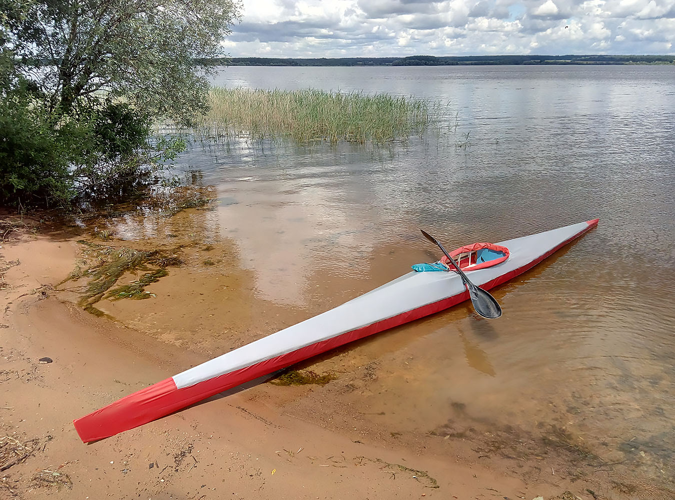

Сходил на Кролике в походик по Рузскому вдхр и реке Рузе на 3 дня. На 100 км. Даже вещи оказалось возможно пропихнуть через отверстия в шпангоутах в гермомешки, которые вставлены туда пустыми )) Не особо удобно, но вполне реально. Крейсерскую при такой загрузке намерял 8,6-8,7 км/ч. Очень радует, что его не приводит даже в сильный боковой ветер. Лосиха переплывала передо мной реку и остановилась поглазеть на лодку :lol:

Да, позади кокпита сделаю. Все равно эскимос через корму делать неудобно. Полукольца пластиковые нужно купить...
Снарягу брал легкоходную: палатка 900 гр, спальник 850 гр, коврик 300 гр...

Это я замерял в штиль на протяжении 3 км. Конечно с учетом перекуров получается немного медленнее. Сильный встречный ветер и волны тоже могут затормозить до 7 км/ч запросто. 9 км/ч поддерживать несложно. Например при слабом попутном ветре это получается само-собой, без дополнительных усилий.
15 км/ч ??? Я столько пока даже на К1 больше нескольких секунд держать не могу )) Вы плохо себе представляете насколько быстро растет сопротивление при увеличении скорости выше 10 км/ч. С такой скоростью кроме профессиональных спортсменов вообще мало кто может ходить. Там кроме всего прочего просто большая мышечная масса нужна, которую специально качают.
