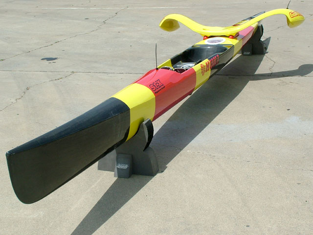

Раскопал я их сайт: https://www.huki.com/index.php?page=Gul ... rettyPhoto[Gull%20Wing]/9/
Описание аутриггерной системы:
"HUKI Gull Wing
Специализированная система крепления для серфски.
Крыло в основном выполняет подтяжку «для вас» каждый раз, когда вы наклоняетесь более чем на 22 градуса. Чем сильнее вы наклоняетесь, тем сильнее скоба, тем легче вы наклоняетесь, тем легче скоба. Если вы совсем не наклонитесь, крылья не касаются воды. Крыло расположено вне зоны удара, чтобы вы не ударили его веслом, и все еще достаточно далеко вперед, чтобы не мешать движению носа вниз. Если вы найдете способ кататься на лыжах, вы просто нажимаете один конец крыла под водой, пока лодка не перевернется. Крылья в значительной степени стабилизируют лодку, пока вы перемонтируете. Если вы достаточно талантливы, чтобы не наклоняться слишком сильно к обеим сторонам, кончики могут никогда не коснуться воды, если моря не выше 1 фута. У аэродинамического дизайна есть небольшое сопротивление носу и корме, но действительно ловит ветер со стороны. Особенность бокового ветра и отбивки заключается в том, что крыло оказывает огромное влияние на вас, так как вы держите себя в руках, пока вы тянете на полную мощность, чтобы перемещать сёрски. Когда вы наклоняетесь к ветру, эффект противодействия работает довольно хорошо.
В целом, крыло чайки позволяет новичку отправиться на самый быстрый и быстрый серфски в первый же день, не упав. Он позволяет гребцам среднего уровня выходить в море, в которое они иначе никогда бы не попали. Позволяет гребцам, которые слишком много держатся в бурных морях, продолжать тянуть тяжело, не нуждаясь ни в одной скобе в более грубых морях, чем они когда-либо гребли раньше. Это позволяет продвинутым гребцам расслабиться и принести удочку или вздремнуть. Крыло чайки НЕ заставляет вас идти быстрее. Это дает вам возможность уйти, если вы в противном случае не попытались бы уйти.
Крыло Gull Wing полностью съемное и может быть заменено без каких-либо инструментов. Вы откручиваете четыре крепежных винта с накатанной головкой и снимаете крыло со своей лыжи. Затем закройте четыре отверстия для винтов маленькими кусочками изоленты или клейкой ленты. Затем вы можете кататься на лыжах без крыла чайки. Перемонтировать крыло так же просто, как поменять местами шаги."
Я кстати, писал гипотетически писал выше по теме про диапазон 16 - 22 градуса для гладкой воды. Так что я угадал. У них там вбито 22 градуса. Но для моря я бы однозначно поднял аутриггеры ещё больше.
Вообще я считаю, что голова мужчине нужна для того, чтобы думать. Это я обращаюсь к дебилам и троллям. А если вы этого не любите, но не надо жидко гадить в темах, где думают и анализируют другие !
С моей т. зр. этот вариант стабилизации наиб. ценен для быстрых речных покатушек на экстремально зауженных корпусах. Хотя вариантов использования можно придумать много. Но я воспринимаю эту приблкду г. о. как резерв скорости, а не как облегчение жизни новичков. А ещё я бы её для приятного фитнеса сделал с регулировкой по высоте. Встать поссать и всё такое. Если разбираться с катерниками, придётся доставать пращу и вставать в полный рост. Я всегда так делаю на семиметровом каноэ. На неустойчивом узеом судне - дай бог одну каменюку метнуть. А они подплыут и - веслом по голове.
В этом ролике запас по высоте явно мал. Но режим редкого чирканья показан нормально.

1. Я не призывал целоваться с мышами взасос. Если надо, мышь следует грохнуть. Но в любом случае бояться её, визжать и бегать по квартире в панике - это бред, И это никак не поможет делу.
2. Почему падает скорость в 2 р. при погруженных аутриггерах, мне лично, в отличие от вас, вообще пофиг, потому что это в корне порочный способ установки. Какой смысл копаться в этом заведомо порочном способе ?
3. Я вообще не понял вашей реакции на представленные аутриггеры. Вы можете не писать километровые посты, в которых 90 % воды ? Можно писать по делу, кратко, ёмко и не отклоняясь от существа темы ?
По представленным аутриггерам ...
Пока крен не достигает опасных значений, вы гребёте, как обычно, и аутриггеры воды не касаются. Но на экстремально зауженных корпусах нет - нет, происходит сбой равновесия. И тогда аутригеры выручают. Когда я высказал это в качестве гипотезы, дебилы и тролли устроили здесь форменный шабаш и настоящую травлю. Но я нашёл этот вариант, выпускаемый прмышленно и устанавливаемый на узкие каяки. И ! Объяснение его работы именно такое, как я предсказывал - слово в слово и даже буква в букву. Кого не устривает "приобретение знаний через йутуб" (?!!!), ролик не смотрите. Кстати, тётка там гребёт убого. Но не о ней этот ролик.
Цитата из рекламного текста:
" Если вы достаточно талантливы, чтобы не наклоняться слишком сильно к обеим сторонам, кончики могут никогда не коснуться воды". В предыд. фразе там ещё про стабилизацию сказано. Это автоматич. перевод, смысл несколько размыт, но я думаю, что речь именно про инерцию покоя, по поводу которой я вывалил фото с канатоходцем. Масса аутриггеров невелика, но она сильно ВЫНЕСЕНА в сторону. А это значит, что такую лодку труднее раскачивать.
ЧТО НЕ УСТРАИВАЕТ ?! ЧТО НЕПОНЯТНО ?! В ЧЁМ ПРОБЛЕМЫ ??

Пишу в последний раз. Я ставил аутриггеры так, как на вашем фото (выше уровня воды на несколько сантиметров). Оказалось очень неудобно. Вы и сами это выясните в первые пару выходов.ЧТО НЕ УСТРАИВАЕТ ?! ЧТО НЕПОНЯТНО ?! В ЧЁМ ПРОБЛЕМЫ ??
Проблемы:
1. При действительно неустойчивой лодке (а только на такой они и нужны) гребля превращается в постоянную потерю равновесия с сильными кренами и цеплянием поверхности аутриггерами, что приводит к еще большей потере равновесия. Все это безобразие усугубляется волнами, которые неожиданно для вас ударяют в аутригеры (вы и х не видите, потому что они сзади) и это выводит вас из равновесия даже тогда, когда без аутриггеров вы бы его не потеряли. Если опустить поплавки на 1 см в воду, то сразу становится намного легче жить, хотя скорость конечно же падает.
Если у вас лодка такая, что описанные мной потери равновесия почти не происходят, то на ней аутриггеры просто не нужны. Они будут только мешать. Вам вполне достаточно будет редких опор на весло + вторичной устойчивости судна. Если, конечно, у вас нет клинических проблем с вестибулярным аппаратом и координацией.
2. От аутриггеров летят фонтаны брызг каждый раз, когда они окунаются в воду. Даже у меня (на К1 с декой) это вызывало проблемы с водой в лодке. До такой степени, что через километр хода на дне получалось 10!!! см воды. Сейчас в волну хожу только с фартуком именно по этой причине. У вас в лодке без деки все будет еще хуже. Под волной я понимаю даже рябь высотой 5 см.
Я думаю, что именно по этой причине никто с такими прибамбасами и не ходит из нормальных людей. Поэтому вам и пришлось перерыть весь интернет в поисках редкой картинки узкого каяка с риггерами и древнего видео на эту тему. Просто вам удалось найти еще одного такого же как вы )) Или того, кто им был, пока не начал сам ходить на своем изделии и не обрел минимального количества опыта и мозгов, извините.

1. Я не предлагал так ставить.Я ставил аутриггеры так, как на вашем фото (выше уровня воды на несколько сантиметров).
2. И на фото так не поставлено.
Я гипотетически писал про угол 16 - 22 градуса. Но тольк для речки ! На море наверное нужно больше. Если сказать макс. кратко, то аутриггеры вообще не должны никак работать до наступления криминального крена. Вы идёте на лодке так, словно их вообще нет. Вот просто совсем нет. Поэтому ответил только на первый пункт. На след. пункты просто нет смысла отвечать, ибо они вытекают из ложно понятого вами основного принципа установки аутриггеров. Вы никак не можнтн понять, что они должны быть адекватно подняты. Хотя я уже тысячу раз вам это разъяснял.
Ваши ошибки:
1. Низко.
2. Узко.
3. Близко (к вам).
4. Аутриггеры не заточены пол глисс.
Нарушено всё, что можно нарушить. Испорчено всё, что можно испортить. Напортачено везде, где можно напортачить. Что вы после этого хотите от ваших аутриггеров ?
