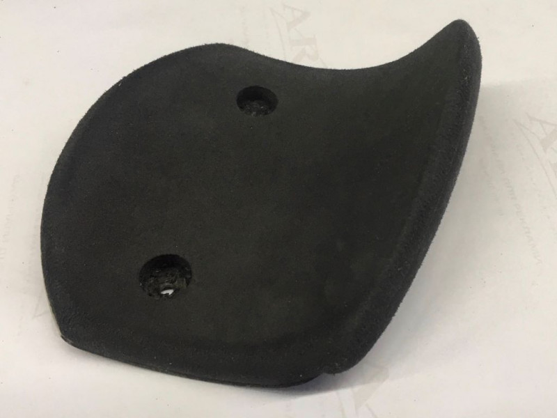

Сделали бедренные упоры. Стеклопластик и пена EVA.
Фото:
Лодка готова. Будем неспеша следующую делать, главное чтобы люки нам выслали.

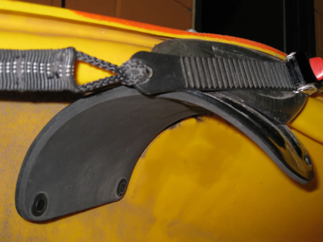

Если сделать в упорах не отверстия, а прорези, то возможно менять их положение, подстраивая под гребца.

Еще вариант

dmotor75 писал(а):
18 май 2022, 06:19
Спасибо за идею. Можно обдумать.
dmotor75 писал(а):
18 май 2022, 06:22
Еще вариант
Я видел этот вариант, мне не нравится, специально не делал поддержку снизу, только мешать будет.

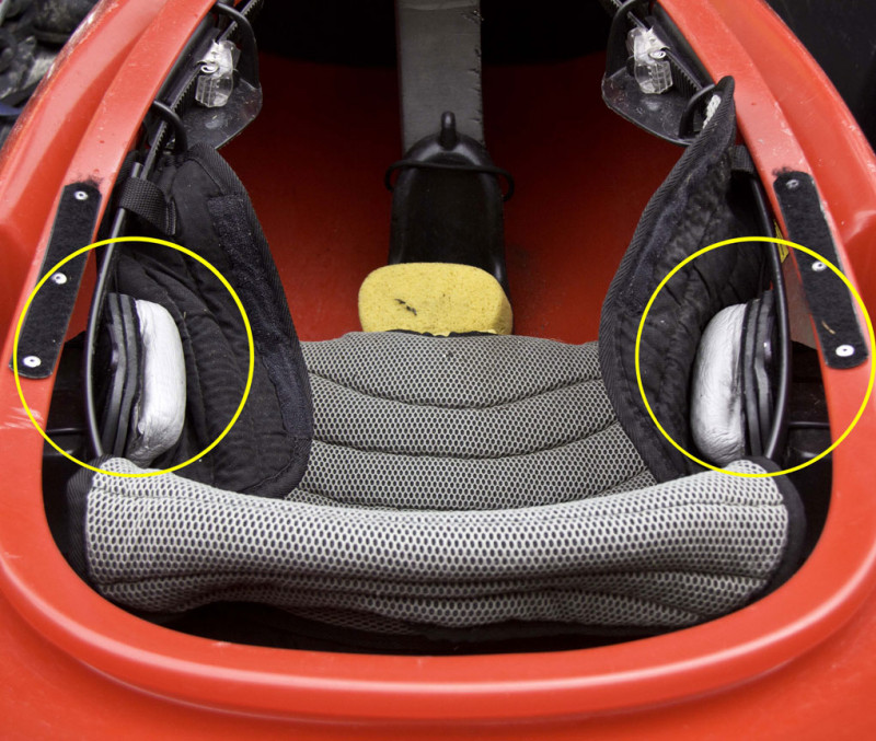

Спинка не должна, по уму, фиксировать спину те должна быть не выше крестца
Сильно высокая спинка? Как лучше сделать?

Спинку удобнее не выступающую за край кокпита. На желтом Инуите оно высокое и неудобное, на красном стомпере удобнее.
