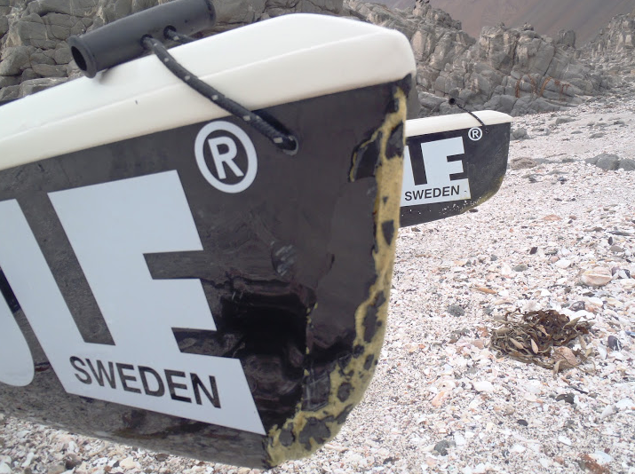

DICOM
Сообщения: 46
Зарегистрирован: 06 дек 2015, 01:03
Re: Выбор морского каяка с большой грузоподъемностью для экс
Сообщение DICOM » 07 фев 2016, 22:25
Не знаю, обо что он тюкался, особенно так высоко, но вид неприятный.
