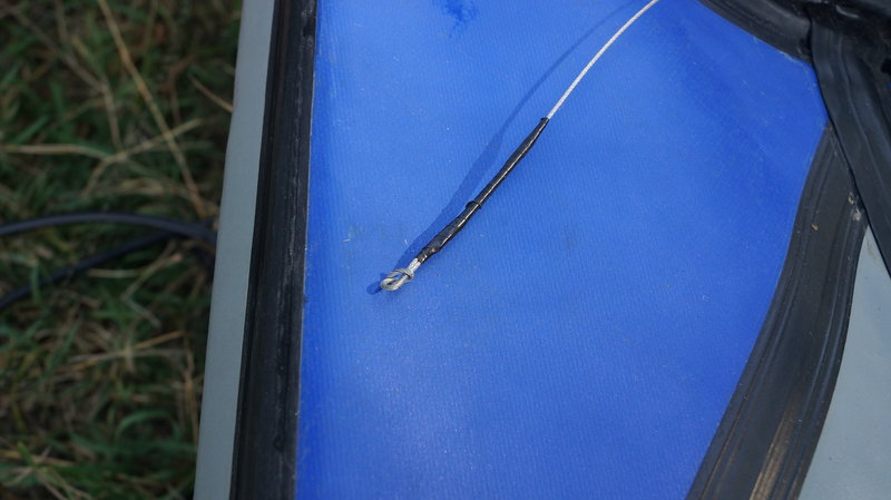

На заметку:
После 2х покатушек расползлась одна из "ниток" передающая усилие с ног на руль.
В итоге была заменена на металлический тросик. На концах делаем петельки и заматываем изолентой для исключения "распушения". В первой покатушке показал себя отлично, буду второй ставить такой же, так как и вторая нитка расползлась. Фото прилагаю. А кто чем заменяет порвавшиеся нитки?
- DSC08737.JPG (54.4 КБ) 7281 просмотр
