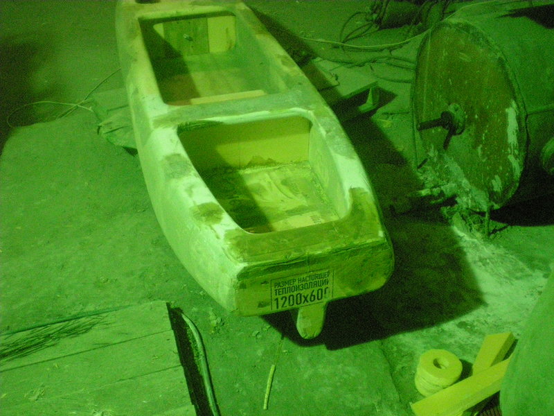

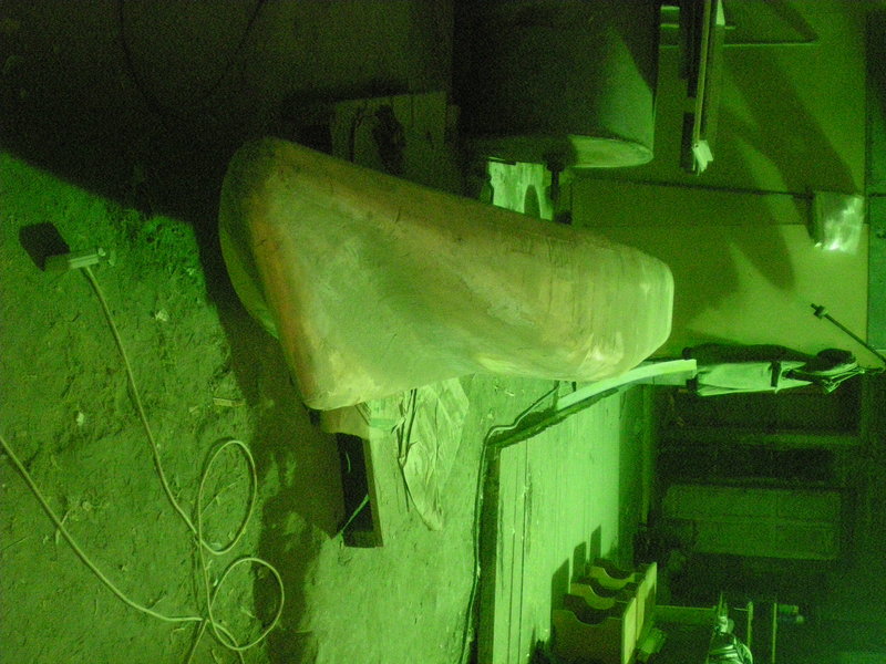

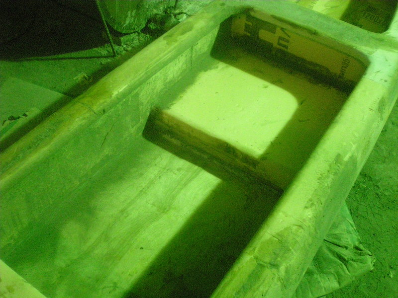

Сообщение Puschistik » 30 сен 2013, 02:54
Вот давно обещанные фото. Это первая "проба пера", следущая попытка выложена в теме "Сит-он-топ из пенопласта".
Каяк фото 019.jpg (114.88 КБ) 20726 просмотров
Каяк фото 018.jpg (108.04 КБ) 20726 просмотров
Каяк фото 023.jpg (112.24 КБ) 20726 просмотров

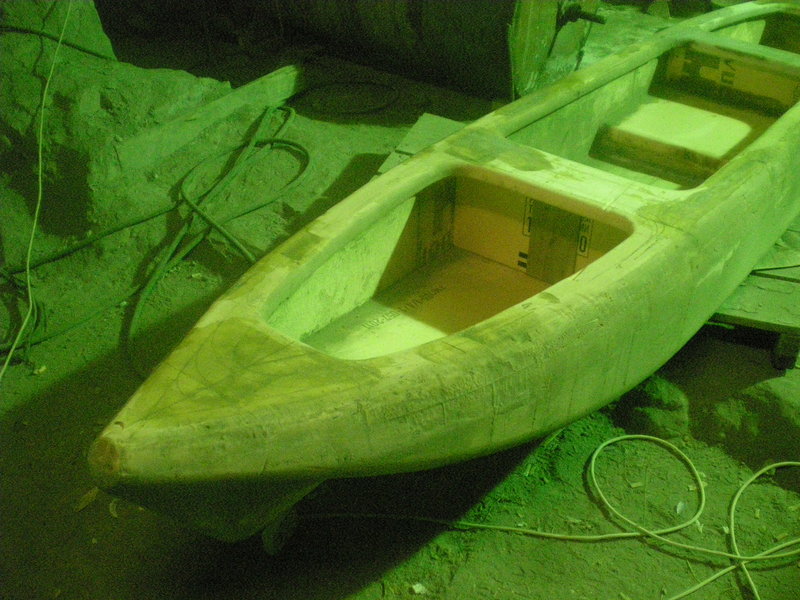

Puschistik
Сообщения: 313
Reputation: 32
Город: Пермь
Re: Каяк из пенопласта)
Сообщение Puschistik » 30 сен 2013, 02:57
Каяк фото 024.jpg (116.18 КБ) 20726 просмотров
Каяк фото 021.jpg (108 КБ) 20726 просмотров
H-520
Сообщения: 690
Reputation: 23
Сообщение H-520 » 30 сен 2013, 03:49
Как то очень уж по военному, что ли. Но думаю, что сама технология не позволит никаких изяществ и утонченностей.
Я считаю, что нужно делать то, что по возможности. Если очень хочется 5.2, и есть возможность соорудить 5.2, то берись за 5.2. Учти только, что 5.2 - это бандура та ещё. Мне она уже не кажется большой, хотелось бы 7.2, но и её я перемещаю по двору и по переулкам с ооооочень большим неудобством.
А мне и эта лодка нравится. Парочка минимальных аутригеров позволят её использовать для любой рыбалки. Да и прочно на вид. А уж то, что непотопляемо, говорит сам материал. Но 5.2 - это поход далекоооо и куча запасов с собой...
Я тоже как ни будь попробую сделать такую лодку. Интригующая затея.
Эпоксидка в продаже есть, просто ты её не нашел. Обычно выходит не дороже 400р/кг. с отвердителем, самой мелкой розницей.

Puschistik
Сообщения: 313
Reputation: 32
Город: Пермь
Сообщение Puschistik » 01 окт 2013, 01:03
Она и без аутригеров не переворачивается, 78см как ни как и борта по 9 см..
