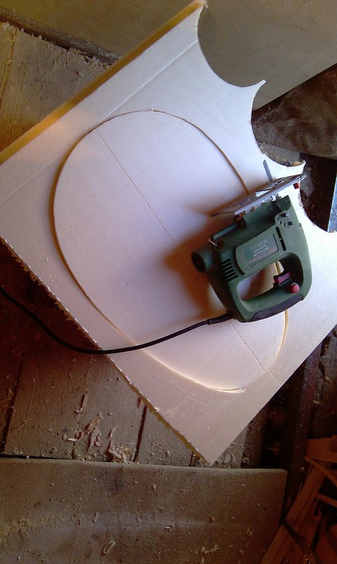

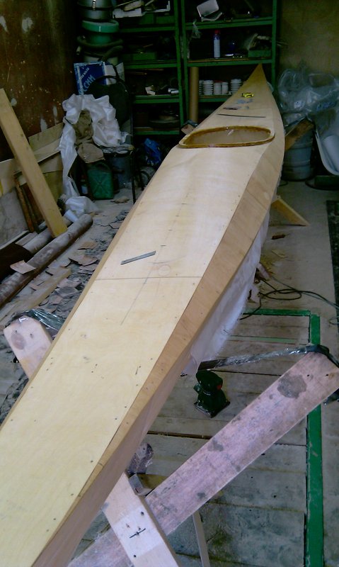

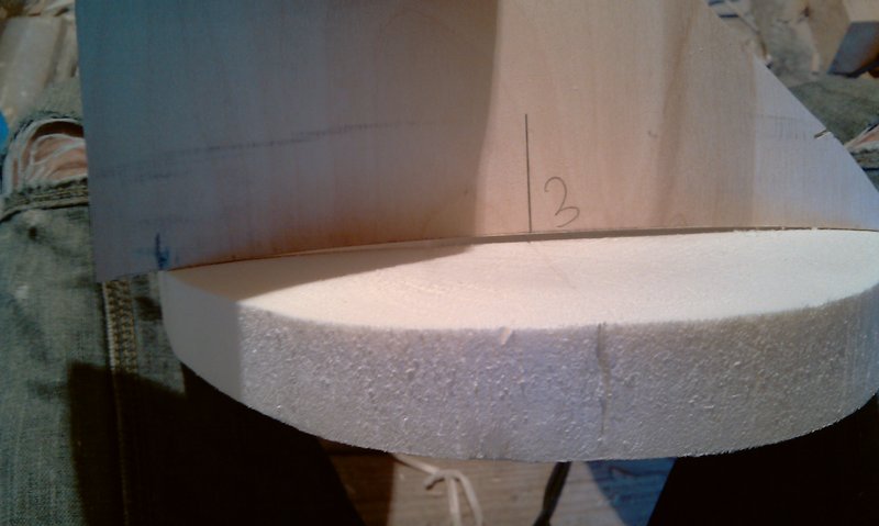

Строю Shearwater но мне не понравились квадратные лючки, решил заморочиться........
зделал разметку на корпусе, определился с размерами

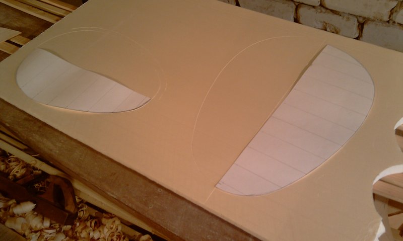

вычертил шаблоны (Форму выберал долго)

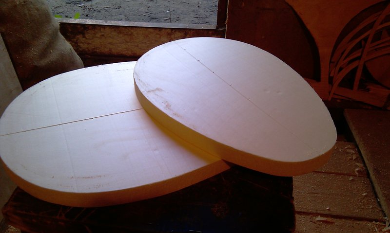

вырезал заготовки из прочного пенопласта

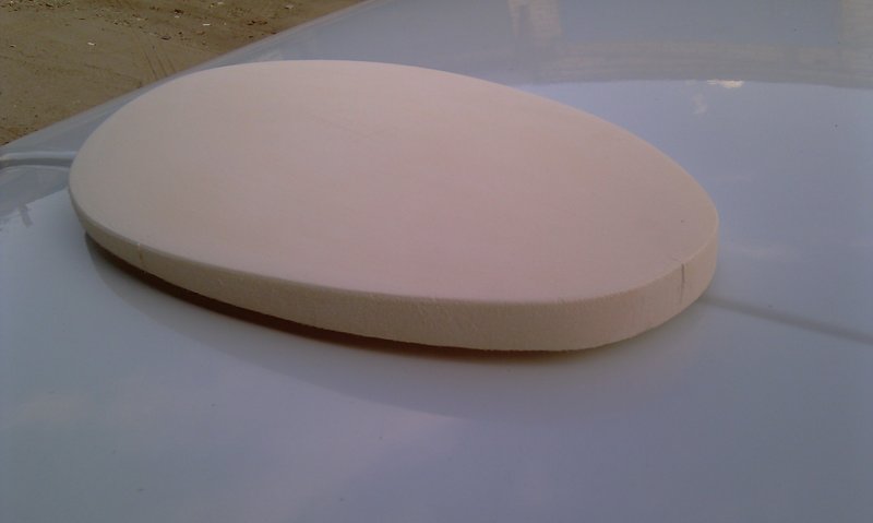

Сообщение НИКИТОС » 23 июл 2011, 15:04

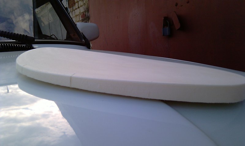

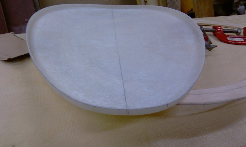

начал предовать форму по шаблонам (шаблоны были сняты с корпуса)

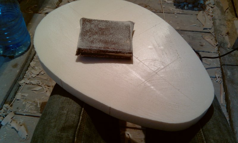

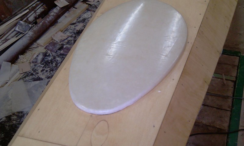

Сообщение НИКИТОС » 23 июл 2011, 15:06
готовая матрица

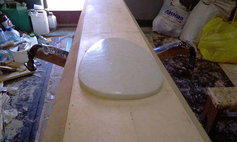

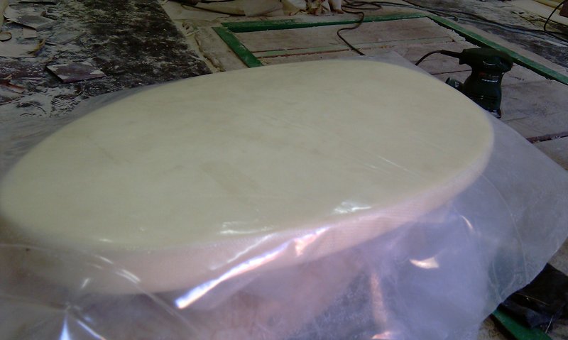

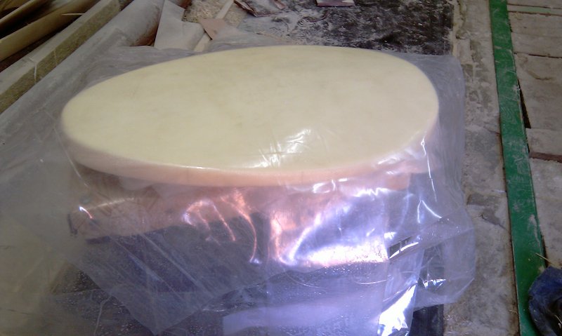

Покрываем форму стеклотканью, края промазывал хорошо, а свисающюю стеклоткань прибивал к нижней стороне матрицы строительным степлером, слой за слоем (7 слоёв на маленьком, 11 на большом) вся проклейка делается за один раз
на верх после проклейки лепим плёнку и выгоняем лишнюю смолу, изза этого поверхность получается более ровной.

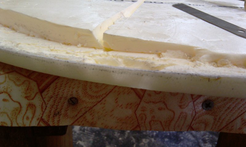

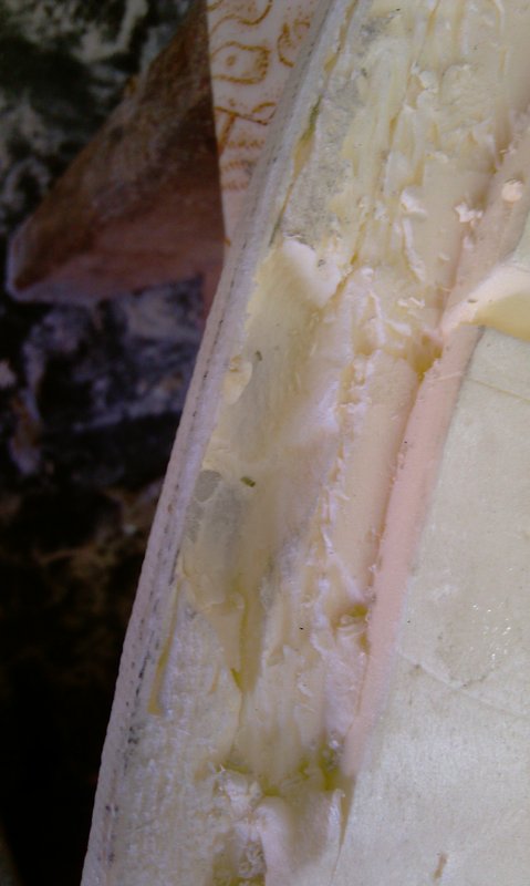

вот такой лючок получился
если кто надумает делать, посоветую обтянуть матрицу стрейчем, а то пенопласт прилип, пришлось выковыривать

Никитос а ты выковыривал пенопласт из стеклопластика? Если да, то наверно не стоит можно его оставить и вырезать в форме пробки для люка а по всему периметру, под наплыв, заколхозит туда силиконовое уплотнение. А эпоксидку перед ламинированием пенопластового болвана подкрасить стержнем из шариковой ручки. Готовое изделие всрыть лаком для зашиты от уф-лучей. Ну это так у меня теоретическая идея не подкрепленная (пока что) на практике!!! :oops:
