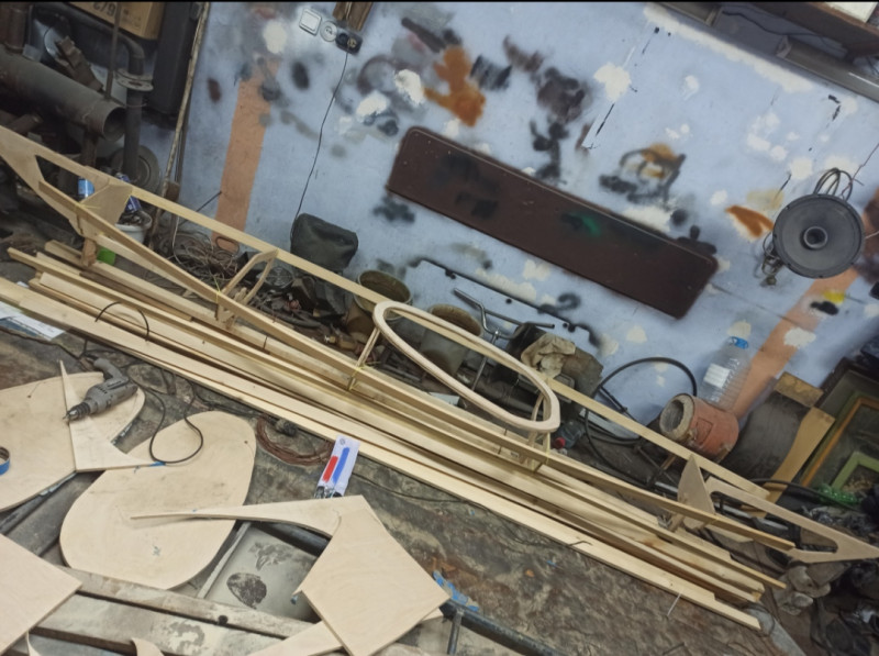

Написал вопрос этот в другом разделе про помощь в чертежах. Где посоветовали отдельную тему создать. Вопрос в том ,что строю каркасный каяк . Есть доски 3 метра в длину в профиле 15х40 мм. Каяк всем известен сиа беа 13,в длину 3.9 метра. Доски не хватает на полную длину . Сам не столяр,каяк первый раз делаю. Точно он будет не разборный,сверху шкуру из ткани Оксфорд 600 покрытый лаком. Хочу знать способы несложного без спец оборудования способа сращивания соединения двух реек до нужной длины. Чтоб всё было крепко,эстетично. И второй вопрос - в каком месте лучше соединять рейки -по центру каяка или наращивать по краям. Сам думаю по центру соединять проще ,меньше соединений ,но лучше крепче когда рейка через все шпангоуты цельная будет идти,но тогда соединений в два раза бошьшеьполучится,плюс центры тяжести не пойму изменятся,если соединение будет что то весить дополнительно. И третий вопрос клеевое соединения под срезыьострые двух реек - какой клей будет держать ? Рейка то на прогиб идёт там а это сила сцепления должна быть хорошая. Сфоткал проблему,фото прилагаю.
По бокам не хватает в сумме метр точно
