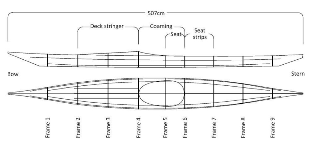

Всех приветствую, уважаемые форумчане дело такое, два года назад собрал два каяка скин он фрейм, себе и товарищу, всё отлично, успешно два года осваиваем, катаемся в принципе почти устраивает. Проект каяка покупной, немецкий, характеристики такие:
длина 507,
ширина 55,
вес гребца до 100кг,
рост до 190.
Так вот мои физические характеристики 190 рост, 95 кг вес, и судя по всему из за этого я испытываю проблемы с остойчивостью, и напрашивается вывод, что этот каяк мне маловат.Товарищ легче и меньше и очень комфортно себя чувствует и более уверенно.
Вопрос, теоретически если увеличить каяк процентов на 8-10 и в длину и в ширину, это добавит остойчивости? Когда то читал у Бьёрна Томасана, что любой чертёж можно уменьшать и увеличивать не более чем на 10% , при этом функциональные характеристи не пострадают.
Буду очень благодарен за ваше мнение.

Теоретически добавит. Но остойчивость понятие субъективное. При увеличении лодки, увеличится грузоподъемность, лодка вылезет из воды выше. И будет ли она остойчивее - вопрос.теоретически если увеличить каяк процентов на 8-10 и в длину и в ширину, это добавит остойчивости?
Профиль покажите пожалуйста. И, если не сложно, поподробнее про каяк в личку (размеры, ощущения, сколько стоили схемы, долго ли делали, какой вес и т.п.) - сам собираюсь этой зимой сделать два скин-он-фрейма. Пока ищу модель.

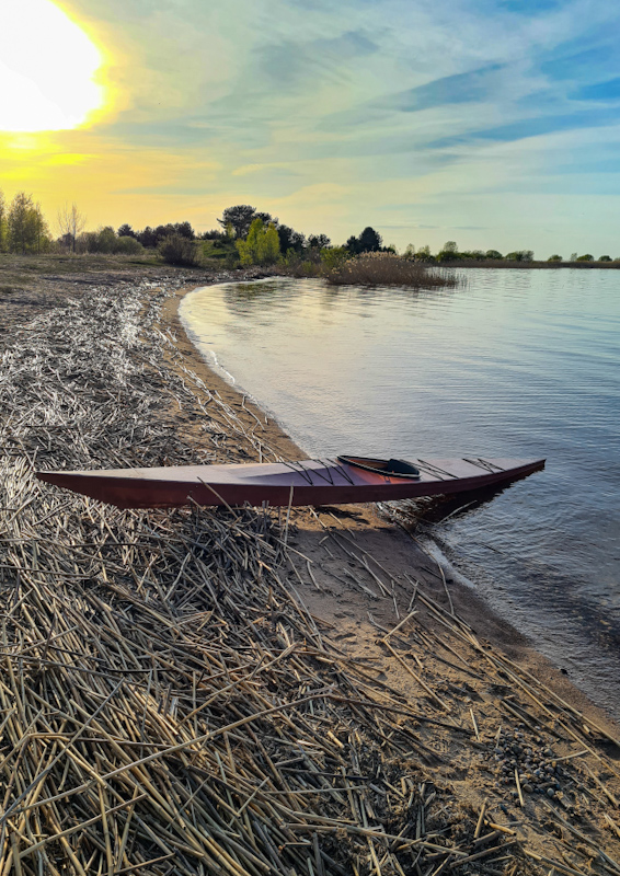

Давайте лучше здесь отвечу, еще не разобрался как тут в личку писать.
Каяк называется Nanook, контора немецкая W. Werft, https://www.zedernrot.com/product-page/ ... ak-bausatz я так понимаю это два парнишки энтузиаста, спроектировано всё очень технологично, это не классическая схема с гнутыми деталями, а стрингеры на фанерных шпангоутах. Покупал за 110€, сейчас вроде подороже уже.
Вес по проекту 12,5 кг, это если использовать окуме фанеру, кедр, и настоящий балестический нейлон. У меня получилось 15 кг, этот хвойная фсф, ёлка, обтянуто оксфордом и полиуретановый лак.
Делал две штуки около месяца по выходным и по вечерам. Если сильно захотеть, иметь все материалы сразу, то мне кажется одну можно сделать за неделю.
Ощущения, я без какого либо опыта сел и поехал сразу, были перевороты только по глупости, когда необосновано в себя начинаешь верить и начинаешь выпендиваться) А так по гладкой воде вобще никаких проблем, на волне весело и страшно одновременно. основная проблема это отсутствие опыта. Средняя скорость 5км/ч, максимальная 9км/ч
ща попробую фотки прицепить
