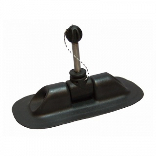

Re: Парус на пупьіндру типа Щука-3
6-8 для каяка это много. Если только это не двух-трёхместный тримаран. Для одиночной лодки оптимальный парус около 3,5 - 5 м2 . Меньше - будет только вспомогательным, больше - растёт риск оверкиля при малейшем порыве и управлять не удобно.А вот бьі парус еще квадратов на 6-8...
Ну можно и аутригерами, шоб не килялось) труба сотка везде есть.
Я, собственно не про то. Не могу придумать достойную опору паруса для надувашки. Краб ( вот то V-образное им и есть)и латина победили, так как места воруют мало, лавируются, делаются на коленке, и по башке не дадут. А так то, конешно победил бьі китайский парус- он легко площадь парусности меняет, но опять же- к чему его крепить, шоб из гомна и палок.
Puschistik
- Сообщения: 313
- Reputation: 32
- Город: Пермь
Крепить на балку аутригера. Либо приклеить площадку для крепления весла в нужном месте. https://www.hft.ru/upload/thumbs/source ... 6f3f9e.jpgНе могу придумать достойную опору паруса для надувашки.
