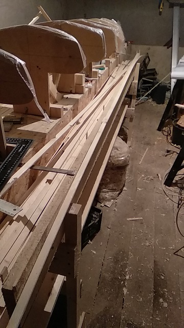

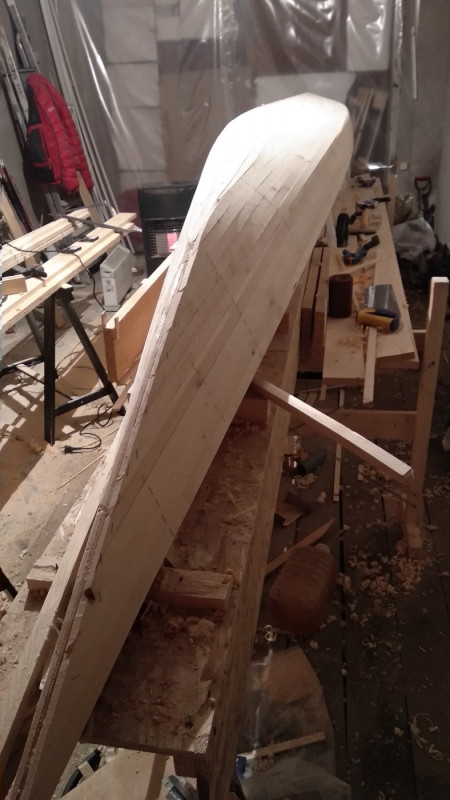

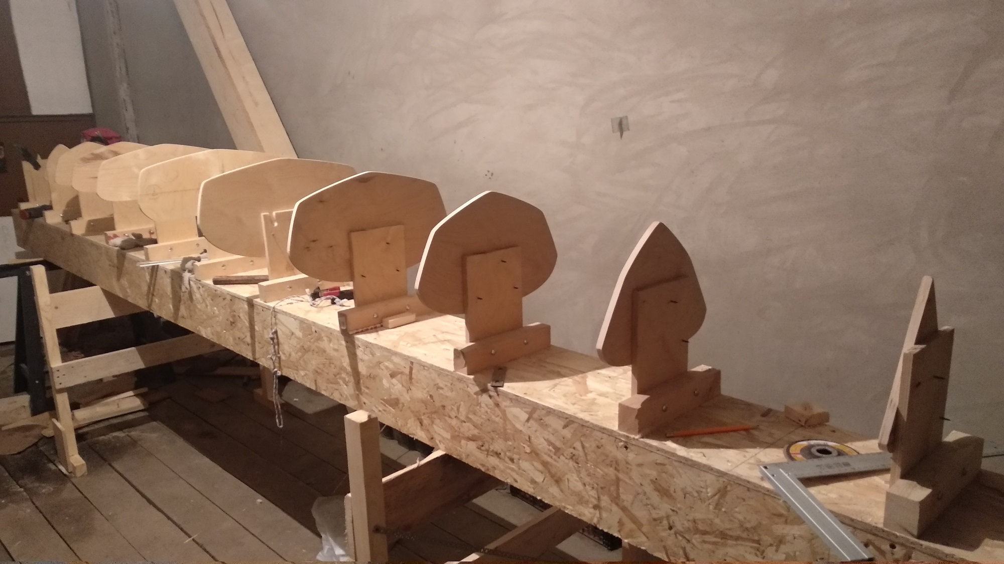

Собрал стапель Следующий этап оказался сложнее чем я предполагал, напилить рейки для каяка.
Оказалось, что еще и ели нормальной найти достаточно сложно,а 6 метровой и подавно, использовал 3 метровую доску пришлось купить новую циркулярку

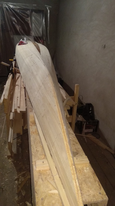

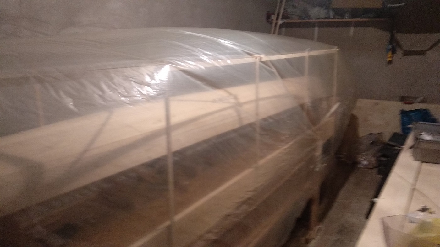

Корпус закрыл По итогу проделанной работы могу сказать , что гараж не самое удобное место для постройки каяка, но можно и так,
и предполагаемые сроки не совпадают с реальными.

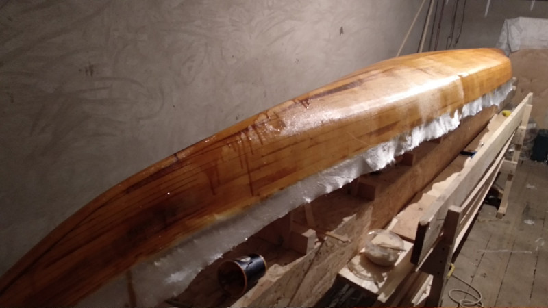

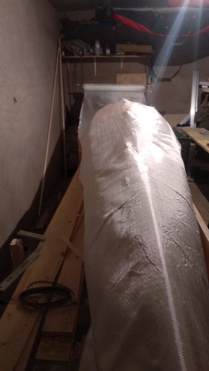

Закрыл корпус стеклотканью, а сверху положил peel ply (жертвенная ткань)
Время строительства с декабря к сезону точно не успею.

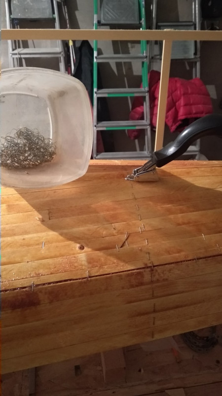

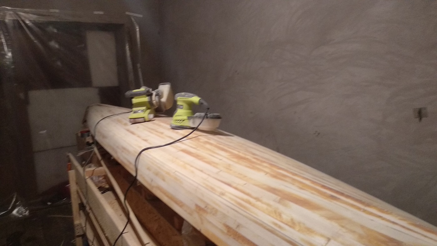

следы от скобок не эстетично выглядят если не под покраску ))

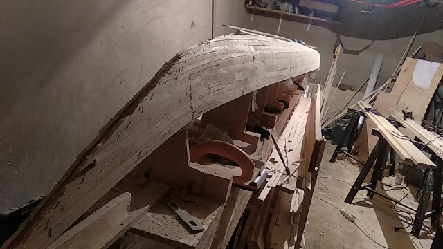

Скобки не актуально, под покраску, поэтому не очень аккуратничал с рейкой (а зря)

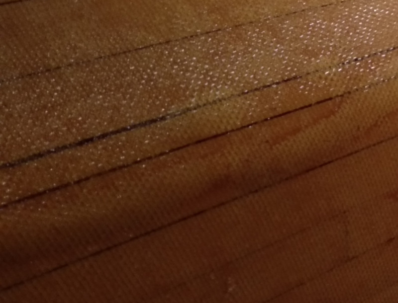

Теперь вопрос к опытным товарищам Что с этим делать, сошлифовывать и сверху слой ткани?

Трудно понять что на фото. Предполагаю, что подсохший участок. Сода ушла в дерево. Если так, то не критично. Основная площадь пропитана, лишь мелкие пузырьки. Если так, то можно оставить. Проект же под покраску. Если хотите перестраховаться, то сошкурьте и переламинируйте.

С какой целью? Это же используется для вакуумной инфузии. Ну или хотя бы для ваккумирования в пакете. Для удаления излишков смолы.а сверху положил peel ply (жертвенная ткань

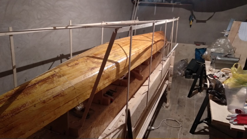

На фото наверное нет и 25% работы, но не останавливайтесь, лето -- лучшее время для работы со смолой и маляркой. Если перфекционизмом не страдаете, то успеете, наверное.Вадим Самарский писал(а): ↑04 апр 2021, 01:38Время строительства с декабря к сезону точно не успею.

Peel ply , как раз для удаления излишков смолы и применял, достаточно эффективно впитывает.
Но , как я понял, особого смысла нет, можно шпателем достаточно хорошо излишки убирать.
Это я по первому разу боялся лишней смолы оставить.
