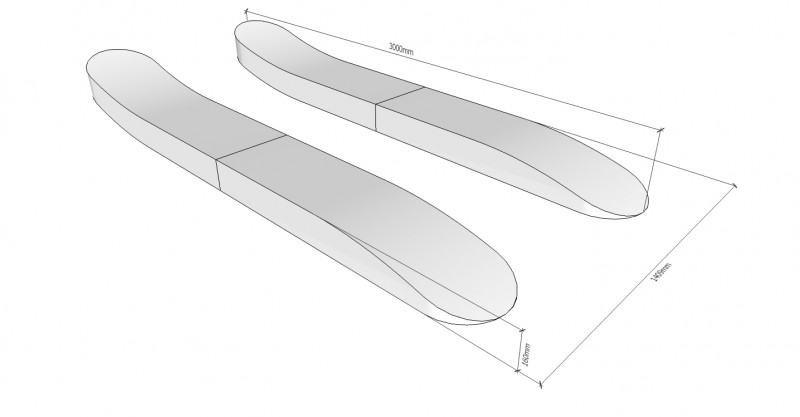

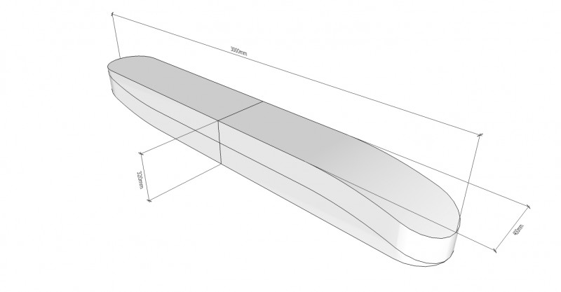

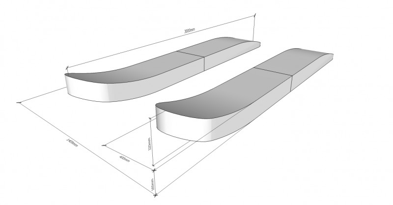

Хотелось бы сначала остановиться на основных элементах - поплавках:
1. Поплавки планирую выполнить из экструдированного пенополистирола с последующей оклейкой стеклотканью

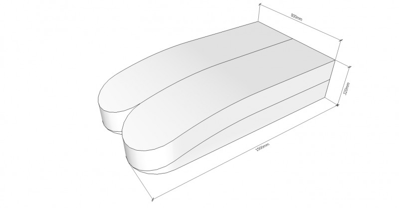

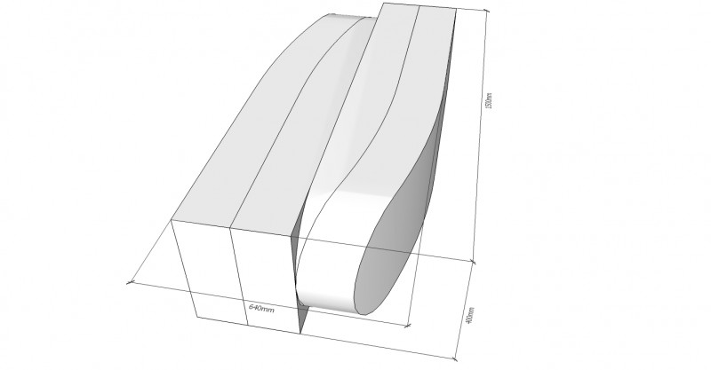

2. Сами поплавки будут иметь ось вращения, что позволит складывать их для обеспечения габаритов, позволяющих перевозку в пикапе.
3. При перевозке на крышном багажнике, поплавки можно не складывать, а перевозить их друг на друге.
4.Считал теоретический вес получилось 7 кг. на поплавок. Два поплавка 14 кг. общий вес с сиденьем и несущей рамой порядка 22-24 кг.
... в габаритах, вроде, получается весьма остойчивая конструкция. Думаю стоя можно будет смело блеснить.
Обводы специально сделал такими, что бы в сложенном состоянии ничего не выпирало и не цеплялось. Носовую часть приподнял, что бы не втыкаться во встречную волну. Объем плавучести получился порядка 0,4 м3. Теоретически экипаж может состоять из двух, не слишком упитанных человек.
Из эскизов думаю все понятно.
Что думаете коллеги ?
... предлагаю сначала обсудить только поплавки, я потом дойду до остальных элементов конструкции :)
Вариант транспортировки без складывания
Вариант транспортировки на крышном багажнике
Вариант транспортировки в пикапе

Помимо этого - цели и задачи - не определены, не указан район плавания, требования к мореходности, полезная нагрузка, габариты, парусное вооружение, вес судна. Т.е. нужно внятное техзадание, которого пока нет.

1 к 2, ширина к длине, єто граничноминимально. нужно подлиннее.
