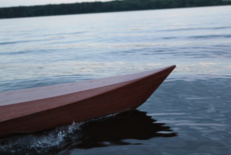

оклеивали каяки шпоном (махагон Африка, сапели и дуб) клеили на контактный клей. Поверхность предварительно была подготовлена (клеили на эпоксидный ламинат) Контактный клей хороший единственный минус в том что второй попытки нет. Схватывает сразу и возможность подрегулировать полоску не реально. На палубу набирали рубашку, на днище клеили полосы, затем состругивали по линии оклейки.
Кто знает способ работы со шпоном - поделитесь советами или мнениями. Очень трудно фанеровать скулы корпуса.
Но получилось довольно таки хорошо. Сверху шпона положили стеклоткань Панда 25 гр. Из-за ограниченного времени (участвовали в мероприятии по вэйк сёрфам в Конаково от лака пришлось отказаться - он бы не успел высохнуть до конца.
