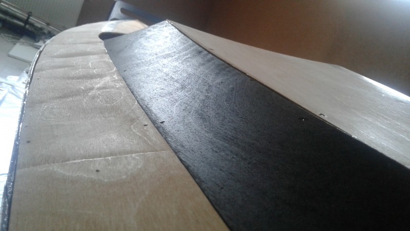

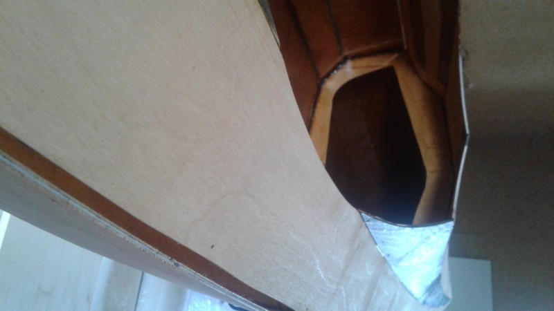

Буду делать комингс, но терзают сомнения.
Вводные: Борт каяка в сечении имеет несколько изломов (см. Фото), делать "рубленным, не хочется, нужна плавность линий. Есть мысль взять экструдированный пенопласт, сделать из него комингс, засунуть в чулок и прижать к краю, после чего пройти смолой, но боюсь прочности не хватит, и если ногой при посадке зацепить - сломаю.
вариант 2: тотже пенопласт, но сверу фанера. Прочности верхней части хватит точно, но нет уверенности, что смогу фанерой повторить контур без изломов

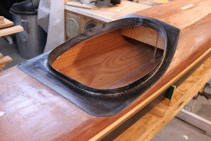

Мне понравился такой вариант, но я его не пробовал ещё. Делается бортик из полистирола, а по нему из карбона или стекла формуется комингс, с нахлестом на палубу внутри кокпита. Потом полистирол убирается. Оставшаяся деталь укрепляется галтелью снаружи

Мне кажется здесь ещё одной детали не хватает: площадки под комингс. Если её нет в чертежах, то её можно сделать, сняв форму с помощью подходящего листа бумаги, выпилив по трафарету фанерку, пропилить очко и вклеить эту деталь. И плавность появится и форму очка можно любую выпилить.
